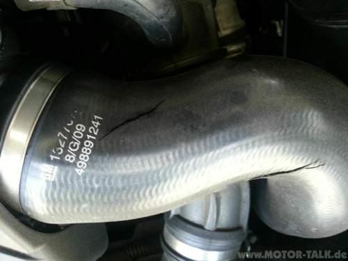

In letzter Zeit hatte ich das subjektive Gefühl, dass mein Vectra bzw. die Automatik ein wenig "bockig" unterwegs ist.
Gestern ging plötzlich die Serviceleute an, der Wagen lief im Notmodus und ich vernahm ein Zischen, welches beim Tritt aufs Gas lauter wurde.
Ich bin dann erstmal rechts ran gefahren und habe den Motor neu gestartet. Nun war, abgesehen vom Zischen natürlich, erstmal alles gut.
Zu Hause habe ich dann nachgeschaut und mußte feststellen, dass ein Schlauch (siehe Foto) gerissen ist, woraus es nun ordentlich bläst.
Den Schlauch habe ich über die darauf befindliche Nummer im Internet gefunden und werde ihn auch heute noch bestellen.
Was die Performence des Wagens angeht kann ich, abgesehen von einem um ~2l erhöhten Verbrauch, keine Veränderungen feststellen. Auch dieses am Anfang beschriebene "Bocken" ist weg. Zumindest kommt es mir so vor.
Nun aber meine Frage: Wofür ist der Schlauch überhaupt?
Da er in den Shops lediglich als "Verbindung" deklariert ist, möchte ich doch zumindest wissen, was ich da genau austausche.
Vielen Dank für Eure Antworten!

ladeluftschlauch vom kühler in motor

Alles klar, danke!
Das erklärt dann auch, warum der Wagen in letzter Zeit so merkwürdig war. Sicherleich war es anfangs eine kleinere Beschädigung, so dass die Luft ungleichmäßig entwichen ist.
Mal schauen, wie sich der dann wieder fährt, wenn das Ersatzteil drin ist...

Themenstarteram 31. Mai 2012 um 5:24
150 EURO ?!
Hack mal die GM-Nummer, welche auf dem Schlauch steht, bei Google ein.
Ich habe mir das Teil gestern für 30€ incl. Porto im Internet bestellt.
edit: Ok, ich habe in Deinem Threat gerad gelesen, dass die Nummer bei Dir nicht lesbar ist.
Sie lautet bei mir "GM 13277075". Die dazugehörige Opel Katalognummer ist laut meiner Onlinerecherche die "9006920".

Themenstarteram 4. Juni 2012 um 5:45
Aber was ich noch immer nicht verstehe ist, warum ich auf meinem Schlauch eine GM-Nummer stehen hab, welche mich direkt zu einem 30-Euro-Originalersatzteil in diversen Onlineshops geführt hat, jedoch bei Stamue3 gar nix auf dem Schlauch steht und er diese teure Baugruppe "benötigt".
Unsere Vectras sind doch quasi identisch.
Themenstarteram 6. Juni 2012 um 5:39
Sooo, ich habe meinen Schlauch gestern verbaut.
Ich war ungefähr 30min. dran und habe wirklich gemütlich gearbeitet.
Abmontieren mußte ich nix um an die Schellen zu kommen. Ich habe lediglich die aufgeclipste Motorabdeckung abgenommen und den Deckel vom Batteriekasten hochgeklappt (so kann man die Kunststoffwandung ein Stück zur Seite drücken). So konnte ich die Schrauben mit dem Steckgtriff incl. 6mm-Einsatz (beim Lösen habe ich einen Uniflex-Einsatz benutzt, da die hintere Schelle recht blöd saß) noch leichter erreichen.
Wenn man das schonmal gemacht hat und etwas Gas gibt wäre die Reparatur auch locker in 10min. zu schaffen.
Dass der FOH für die Montage incl. (unnötigem) Ersatzteil über 330 Euro nimmt ist somit eine absolute Frechheit.
Denn meiner Meinung nach gehört es für eine gute Autowerkstatt auch dazu, bei der Auswahl des Ersatzteils mal mitzudenken und vielleicht kurz zu recherchieren, ob es die Komponenten der Baugruppe nicht auch einzeln gibt. Dies ist in unserem Fall ja definitiv gegeben und hätte dem Kollegen doch bestimmt 200 Euro erspart.
Rein subjetiv würde ich sagen, dass der Vectra jetzt wieder richtig schön durchzieht und sich auch nicht mehr so "bocking" verhält.
