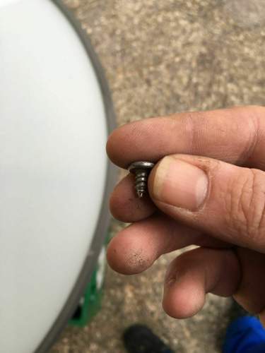

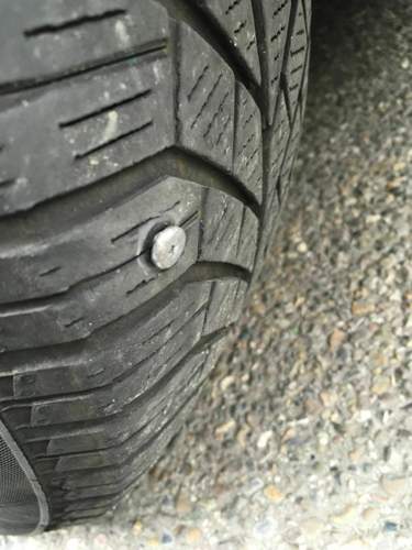

Ich hatte heute auch ein seltsames Zittern bei 140Km/h... am 320T, daheim wusste ich warum...
