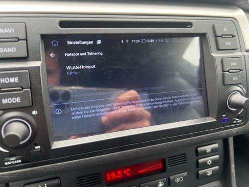

Bei mir spinnt es auch wieder - mittlerweile weiß ich auch wieso: die Hotspot Verbindung von Android ist nach dem Boot mal aktiviert mal deaktiviert. Wieso das so ist weiß ich allerdings nicht. Wenn es deaktiviert ist kann sich zlink nicht richtig verbinden und ergo läuft CarPlay nicht. Sobald ich den hotspot dann manuell aktiviere, verbindet sich Zlink auch direkt und CarPlay läuft
Vielleicht hat ja jemand eine Idee warum der Hotspot spinnt und wie man ihn dazu zwingt, dass er immer aktiviert bleibt (in den Einstellungen habe ich bereits alles überprüft, passt leider alles und sieht leider nach einem Bug aus)

Hallo Zusammen
Nach dem Wechsel von Huawei p30 pro auf s22 Ultra funktionierte mein 12,3 Zoll Road top m600 display noch ein paar Tage.
Dann habe ich dem Display einen Hotspot gegeben und das hat anscheinend ein Update gemacht und es funktioniert nun leider nichts mehr.
