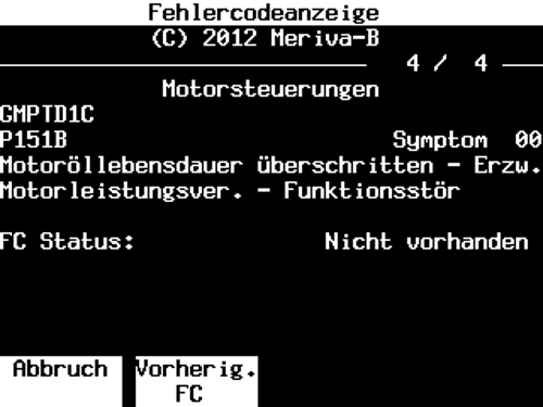

Was passiert eigentlich wenn die Öl-Lebensdauer laut BC auf Null abgesunken ist? Nervt dann ein ständiger Alarmton?
je nach motor geht nur die motorkontrolle wenn vorhanden und bei einigen wird die motorleistung reduziert.

ist nur bei einigen motoren so mit der leistung, siehe bild.
4-kopie
Weißt du denn bei welchen Motoren?
das bild kommt vom 1.7. andere: k. a.

Okay, danke. Finde ich schon grenzwertig, dass die Motorleistung reduziert wird, wenn ein nicht vorhandener Sensor mir sagt, dass ich das Öl wechseln soll.
