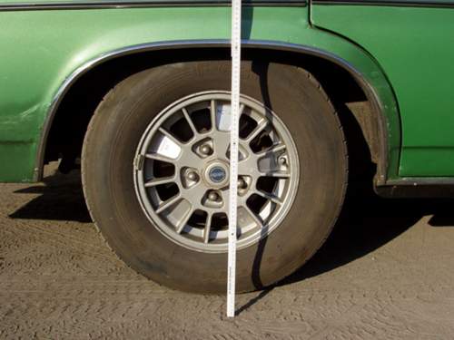

Wie bekomme ich denn raus, wie groß der Abstand sein soll? Momentan sind da ja 16 Zoll Felgen drauf.
bei meinem 530i mit M-Fahrwerk beträgt die Radhaushöhe 66cm mit 235/45 R17. Die 16 Zöller sind ca 1cm größer im Durchmesser. Beim Normalfahrwerk dürften es dann ca. 68cm sein. Bild ist nur ein Beispiel zum Messen ;).

Radhaushöhe ermitteln

Gemessen wird von Radnabenmitte zum Radhausrand. Dann ist es nämlich unabhängig vom Raddurchmesser und Luftdruck.
