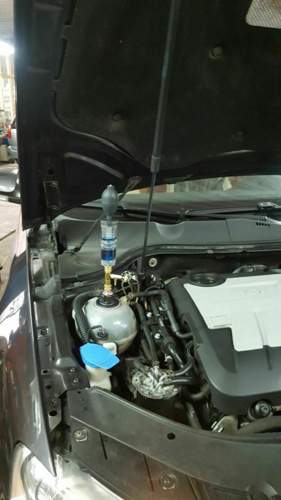

Hey Leute,
Seit einigen Tagen Habe ich das Problem das ich Ständig Kühlwasser nachfüllen muss. Ein Drucktest des Kühlsystems hat aber festgestellt das es kein Leck gibt wo das Wasser raus drückt.
Auch Baut er im Kühlsystem einen unheimlich hohen Druck auf. Daer drückt das Wasser im Ausgleichsbehälter so weit zusammen, das die Füllstandsanzeige auslösst. Mit öffnen des Deckels Blubbert es und Dampft es un der Füllstand geht auf normal zurück.
Die Wasserpume Fördert. Das sieht man am Rücklauf des Wassers im Ausgleichsbehälter wenn er offen ist.
Heizung geht auch und der Thermostat öffnet.
Könnt ihr mir helfen was es sein könnte?

Was für ein Motor, Baujahr, Kilometer?
Zylinderkopfdichtung o. Zylinderkopf putt!
Eventuell der deckel vom ausgleichsbehälter defekt.
Motor : BMP 103 KW
KM : 365000 km
Zylinderkopfdichtung ist ok. kein Wasser im Öl
Das mit dem Deckel vom Ausgleichsbehälter hab ich mir auch gedacht. hab den mal Gereinigt und baue ihn nachher wieder ein.
Kaltstartprobleme oder/und weißer Rauch?
@Esi1984 schrieb am 30. Juli 2016 um 21:47:59 Uhr:
Für eine defekte ZDK bedarf es kein Öl im Wasser o. umgekehrt. CO Test machen (lassen).

Die Zylinderkopfdichtung kann ohne weiteres trotzdem kaputt sein, oder es ist ein Haarriss im Zylinderkopf.
Als erstes würde ich eine durchaus vielfach bewährte "Bastellösung" ausprobieren:
Bar's Leaks, Kostenpunkt ca. 15-30,- Euro, je nach Kühlwassermenge.
Jetzt werden hier mit Sicherheit Warnungen vor verstopften Kühlsystemen und ähnliches kommen, kannste alles glatt ignorieren, das Zeug ist völlig problemlos.
Sollte der Motor hernach immer noch nicht dicht sein, haste 30,- Euro in den Sand gesetzt, wenn er aber dicht ist, haste einige hundert bis über tausend Euro gespart.
Und wo kommt dann dieser hohe Überdruck her? Wäre es nicht Logischer, das wenn ich nen Riss habe da der Druck ab geht und sich nicht aufstaut?
Habe gestern mal ne Messfahrt mit 160 kmh gemacht.
Dabei blieb die Kühlfl+ssigkeit bei 85 - 90 Grad und am Kühlerauslass bei ca 35 - 40 Grad.
AGR bleibt immer bei um die 90%. Sollte die bei Warmem Motor nicht schließen?
Es kommt auch ab und an der Fehler Sonde 1 bank 1 Gemisch zu Fett.
@Esi1984 schrieb am 31. Juli 2016 um 09:14:22 Uhr:
aus dem Brennraum beispielsweise, woher sonst? -Ist ein wohl schon hunderttausend mal vorgekommenes Phänomen.
Es kann unter ungünstigen Umständen im warmen Zustand ein Haarriss im Zylinderkopf so ausdehnen, das es Abgase ins Kühlsystem drückt. Beim abkühlen des Motors, schließt sich der Haarriss!
