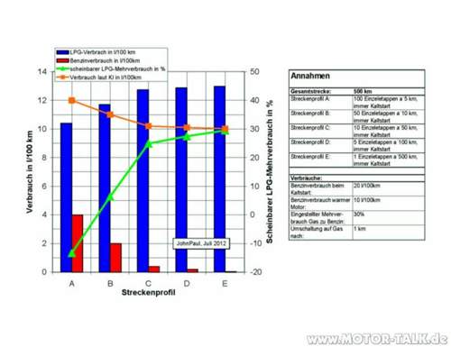

Unser 2010er Caddy mit 1.4er Motor läuft seit 5100km auf LPG, ANlag ist eine BRC Seq 24 (mehr Details kann ich anchschasuen wenn gewünscht), der Druchschnittsverbrauch bisher liegt bei ca. 11,3l, das Auto wird meist zu zweit mit vielleicht 50kg Gepäck genutzt
Dass der LPG-Verbrauch höher als erwartet ist, würde mich gar nicht mal so sehr stören, bei LPG tut ein Liter mehr oder weniger nicht ganz so weh und ob ich jetzt 5000km mehr oder weniger brauchen, bis sich der Umbau rentiert, ist mir eigentlich relativ egal. Aber ich sehe z.B. bei spritmonitor.de ja auch sehr gut die Verbräuche anderer vergleichbarer LPG-Caddys, im Schnitt zwischen 9 und 10l, manche auch unter 9. Keiner säuft bei gleichem Motor mit Abstand so viel wie unserer, selbst bei Maxis mit 1.6er Motor wäre unser Kurzer 1.4er noch mit an der Spitze...
Vor allem irritiert mich, dass ich das Jahr davor mit Benzin eher zu den Sparsamen gehörte, mit meiner denke ich zurückhaltenden Fahrweise, frühem Schalten, sanftem Beschleunigen und max. 120 nach Tacho auf der AB war ich da immer so bei ca. 8l, was für den Caddy ein guter Wert ist, auch nach spritmonitor.de. Es zeigt auch, dass unser Caddy auf Benzin und unser Einsatzzweck keine besonderen Spritschlucker sind.
Und an Einsatzzweck/Strecken und den äußeren Bedingen (Personen, Ladung, Reifen) hat sich nichts geändert, wir sind jetzt mit LPG oft sogar genau zu den gleichen Ziele (Sportveranstaltungen in Europa) und die gleichen Strecken gefahren wie letzten Sommer.
Wir fahren auf der AB mit LPG jetzt geringfügig schneller, im Schnitt vielleicht real 120 anstatt 120 nach Tacho, also vielleicht 5km/h mehr, recht konstant und mit GRA wie vorher auch, die restliche Fahrweise ist unverändert und defensiv, allein diese 5km/h können mich denke ich kaum von der sparsamen Fraktion zum einsamen Spitzenreiter machen...
Daher wüsste ich doch gerne, warum ich auf LPG im Vergleich zu anderen so ein Säufer bin...
Ich dachte daher mit meinem Laienwissen, vielleicht ist unsere Anlage "zu fett" eingestellt oder wie man das nennt und man kann das evt. noch Nachjustieren. Jetzt war ich gerade bei der 5000er Erstinspektion, hatte (wieder!) einen guten Eindruck von meinem Umbauer und dass er LPG, BRC und Caddy gut kennt. Und er erklärte mir, dass man da wenig machen könnte, er kann das LPG-Gemisch zwar kurzzeitig magerer einstellen, aber die Abgasmessung und die Benzinmotorsteuerung obendrüber merken das schnell und "lernen" und haben das Gemisch schnell wieder normal eingestellt. Umgekehrt genauso bei bewusst zu fett eingestelltem Gemisch.
Wir haben das dann mit laufendem Motor und Laptop dran auch mal mit LPG und mal mit Benzin durchgespielt und er zeigte mit die Gemischmessung bzw. -regelung und es war wie er sagte.
Klang wie gesagt kompetent und beruhigend für mich und ich dachte quasi "Die Gasanlage kann gar nicht viel falsch machen, wird alles perfekt von Abgasmessung und Benzinmotorsteuerung geregelt, gut!".
Aber meinen hohen Verbrauch erklärt das weiterhin nicht. Gibt es doch mehr "Schrauben" bei der Gasanlage, die man da drehen kann/muss und die bei mir nicht optimal sein könnten und die das so stark beeinflussen können?
Wie weit hat die Mischung Propan/Butan einen Einfluss, kann das so viel ausmachen? Ich tanke meist an der gleiche Tankstelle, bei uns um die Ecke und einer der günstigsten in der Region.

Leute, lasst das spekulieren, der TE sollte zu einer Werkstatt fahren, die das ganze Auto inkl. GA prüfen kann. Nicht selten liegt es garnicht an der GA. Evtl und das ist beim Caddy eine häufige Ursache, löst eine Bremse nicht richtig und der Wagen braucht daher mehr! Wenn die Adaptionswerte so weit abdriften, daß er 40% mehr verbraucht, dann würde die MKL leuchten!
Wenn der Umrüster die Applikation während der Fahrt geprüft hat (lässt sich beid er BRC hervorragend prüfen) dann ist die GA auch optimal eingestellt.
Ich rate ihm, einen Referenzwert über min. 300 km. auf Benzin zu fahren unter exakt den gleichen Bedingungen, braucht er auf Benzin auch schon mehr, ist die GA auszuschließen.

"Justieren" wird am Gasverbrauch nicht viel verändern. Wieviel der Motor verbraucht, egal welcher Treibstoff, bestimmt immer das Motorsteuergerät. Und das regelt das Gemisch immer so, dass es passt. Egal ob Gas oder Benzin verbrannt wird.
Da kann man an der Gasanlage regeln, so viel man möchte. Von meinem 1,4er kenne ich das, dass ich bis zu +-20% daneben liegen darf. Das regelt der alles gegen. Ab 20% kommt lediglich ein Fehlerspeichereintrag zu mager oder zu fett. Die MKL kommt wohl erst ab 25 oder 30%. Habe ich bisher nie ausprobiert.
Der Regelbereich ist also ziemlich groß.
Was möglich ist, dass die Anlage nicht sehr sauber eingestellt ist und das Motorsteuergerät so immer extrem hin und herregeln muss zwischen fett und mager und somit unnötig Gas verbraucht wird. Erschwerend ist beim 1,4er Caddy allerdings die Getriebeübersetzung. Die fällt da ja noch kürzer aus, als bei mir. 140km/h entsprechen ja schon fast 5000U/min. Bei mir sinds dann erst 4200U/min.
Trotzdem sind 11l bei behutsamer Fahrweise wie du beschreibst ganz schön viel, finde ich.
Ich brauche mit meinem Golf, der auch immerhin 1,3t leer wiegt, im Schnitt knapp unter 10l/100km und ich fahre das genaue Gegenteil von dir. Sportlich, Autobahn auch mal mehr als 160. 11l verbrauche ich aber sehr sehr selten auf einer ganzen Füllung.
Ich würde mal 1-2 Füllungen auf Benzin durchfahren und so den Mehrverbrauch bei Gas herausfinden. Zu wenig (10%) würde mich irritieren, über 30% allerdings auch. So 20-25% bei wenig Benzinstartkilometern sind in Ordnung. Bei einer Füllung mal nur Autobahn mit 150-170km/h an einem Sonntag mit wenig Verkehr habe ich auch schon 30% Mehrverbrauch realisiert
Bei etwas kürzeren Strecken und somit mehr Starts auf Benzin hatte ich aber auch schon unter 20%.
