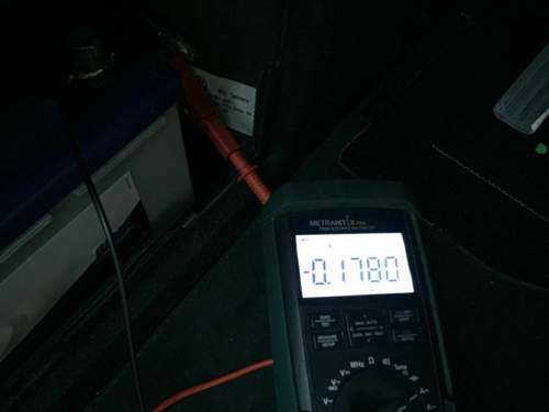

Hallo
Ich habe das Problem das mein Passat CC immer seine Batterie ausleert (BJ09 vollausstattung bis auf AHK und DWA+ 3,6L)
Heute habe ich den Ruhestrom gemessen nach einer halben Stunde (leider musste ich den Kofferraum aufmachen da ich in der Stadt ohne Garage wohne) dadurch war mindestens das Licht vom Kofferraum mit an evtl. Auch mehr die Unterbrechungsfreie Messung hat dann 0,7A ausgegeben das ist viel zu hoch aber bestätigt meine grobe Rechnung nach ca 2-3Tagen ist die ca. 90Ah Batterie leer.

Kann man nicht pauschal sagen. Das muss man mittels VCDS oder ähnlichem auswerten und dann kann man dir helfen, woran es liegt.
VCDS User Liste siehe meine Signatur.
@tim92cc schrieb am 17. November 2014 um 17:36:36 Uhr:
Sobald du den Kofferraum, öffnest, wird die Ruhestrommessung wertlos, weil dadurch Steuergeräte aufgeweckt werden. Die Türschlösser u. das Motorhaubenschloss müssen verriegelt sein, natürlich auch die Heckklappe.

Mit VCDS könnte man in den MWB des Diagnose Interface (19er) bspw. die Busruhe kontrollieren. Ansonsten fällt mir da jetzt nichts weiteres ein.
Mit einem Amperemeter den Stronverbrauch messen, dabei die einzelnen Sicherungen ziehen, bis der Stromverbrauch zurückgeht.

Also ich hab heute bei dem Mist Wetter zumindest mal nen ordentlichen Ruhestrom gemessen Kofferraumriegel zugedrückt und halbe Stunde gewartet dann unterbrechungsfrei gemessen.
Das Ergebnis ist hoch aber nicht so extrem wie gedacht, jetzt die Frage kann das bei meinem Auto normal sein?
Ich habe kessy Standheizung etc verbaut.
Hast Du ein Problem mit der SH Batterie, weil Du an der misst?
Themenstarteram 18. November 2014 um 20:22
Der 3,6er hat nur eine
Ups....
Wenn das 178mA sind, ist es aber noch recht hoch. Dann kann man doch mal die Verdächtigen vom Dauerplus nehmen und nach und nach wieder dazu nehmen. Sicherung rein raus während der Messung geht ja m.E. nicht wirklich.
