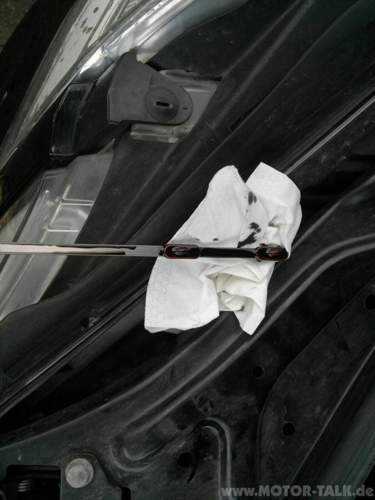

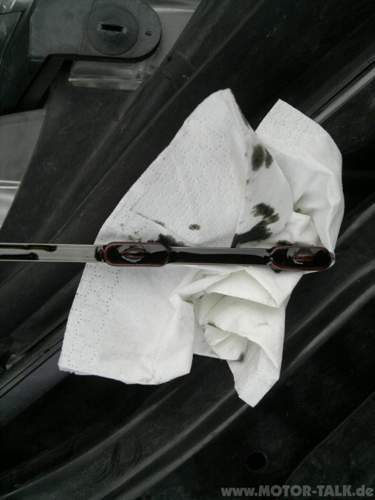

ich vermute, dass in meinem S212 200 CDI zu viel Öl im Motor ist. Anbei 2 Bilder.
Der Wagen stand leicht zur Seite geneigt.
Letzter Ölwechsel war im November 2013. Es wird fast ausschließlich Autobahn gefahren.
Vor 1 Monat bei Mercedes auf dem Parkplatz stand er annähernd grade und der Ölstand war bei ca. 7/8 des vorgegebenen Bereiches. Allerdings war ich damals 2km zur NL gefahren und 5 Minuten nach dem Abstellen hat der Freundliche nachgeschaut.
Auch auf der Hebebühne und folglich ebenem Boden dasselbe.
Auf meine Bitte hin schaute er sich den Ölstand nach angeblich längerem Stillstand in der Werkstatt nochmals an und er war in Ordnung.
Was meint ihr?

1. Die Messung ist wertlos, da sie in Schräglage des Fahrzeugs stattgefunden hat und der Ölpeilstab in der Regel nicht mittig- sondern seitlich in die Ölwanne geführt wird. Durch die Schräglage des Fahrzeugs wird der Pegelstand somit gravierend beeinflusst.
2. Die Normal-Öleinfüllmenge beim 200CDI beträgt 6,5 Liter.
Diese Ölmenge wird beim Ölwechsel kalt eingefüllt und zeigt sich am Peilstab bei der Max-Markierung.
3. Der Wärmeausdehnungskoeffizient schwankt beim Motoröl je nach Typ, Sorte und Hersteller m.W. zwischen 0,00064 1/°C und 0,00096 1/Delta°C.
Bei einer Ausgangstemperatur von 15°C (mittlere Garagentemp.) und einer Betriebstemperatur von 85°C ergibt sich die maximal mögliche Volumenzunahme von:
max 0,00096*60*6,5=0,374 Liter.
Beim betriebswarmen Motor sollte eine Überschreitung der Max-Markierung also normal sein.

Zuviel Motoröl im Motor ist ein ernsthaftes Problem!
Die Kurbelwelle könnte in das Ölbad eintauchen und wie ein Quirl Luft in das Öl einwirbeln. Dies hätte zur Folge, dass die Ölpumpe Luft saugt, der Öldruck abfällt und dadurch der Ölfilm an den wichtigen Stellen abreißt. Infolgedessen kann es zu ernsthaften Schäden kommen.
Wenn bei der Messung der Wagen schief steht, erhältst Du nie eine richtige Messung. Also, Du musst die Messung auf einer ebenen Fläche wiederholen.
Nach den Bildern ist mit Sicherheit zuviel Öl im Motor und es entsteht die Frage: warum? Diese Frage sollte die Werkstatt beantworten, denn es gibt hier viele Möglichkeiten.
In der Regel haben die Leute selbst zuviel Öl nachgekippt, da sie denken, dass immer bis „Max“ aufgefüllt werden muss. Dem ist nun mal nicht so.
Ein großer Fehler ist auch das Messen bei zu geringer Öltemperatur. Das Volumen zwischen kaltem und warmen Öl ist erheblich.

Der Wagen hatte eine Wassertemperatur von knapp über 40 Grad, das Öl war also foglich kühler. Wann genau sollte man den Ölstand messen bzw. wann ist es richtig? Eine halbe Stunde nach einer Autobahnfahrt, nach einer Nacht Stillstand? Denn als der Motor 2km gelaufen ist war der Ölstand ja in Ordnung.
Sorry, ich kenne mich mit dem Motoröl nicht wirklich aus. Aber wenn es tatsächlich zu viel Öl gewesen sein sollte schon vor 1 Monat in der NL, hätten die nicht Öl "mal eben schnell" ablassen können?

Genau das ist das Problem! Die Leute meinen das Öl sei warm. Warm bedeutet nicht heiß. Heiß ist ganz was anderes und hat mit Wärme nichts zu tun.
Den Ölstand sollte man nach einer längeren Strecke oder am besten nach einer Autobahnfahrt prüfen. Der Volumenunterschied zwischen kalten und warmen Öl kann leicht ein Liter betragen. Wer dann bei vermeidlichem warmen Öl nachkippt hat irgendwann einen Liter zuviel im Motor.

Ich glaube am besten nach so zehn min. Stillstand ,auf ebener Fläche bei warmen Motor,wenn du glaubst es ist zu viel drin.
Dann solltest du auf keinen Fall über max. kommen.Immer mehrfach messen,denke ich mach das minimum 5 mal.
Dabei den Ölmessstab senkrecht halten.Dann hast du ein vernünftiges Ergebnis.
