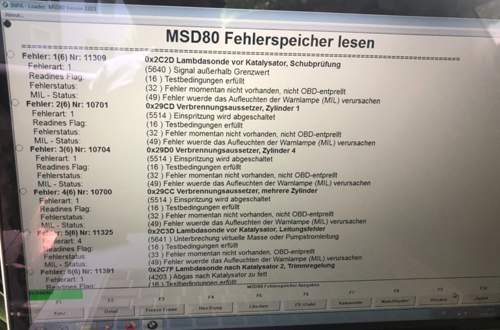

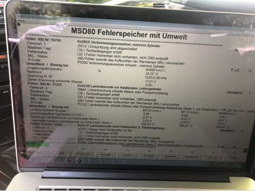

Fehler ausgelesen:
- Zündaussetzer Zylinder 1 und 4
- Lambda vor Kat Bank 1 (Leitungsfehler)
- Lambda nach Kat Bank 2 (Gemisch zu fett)

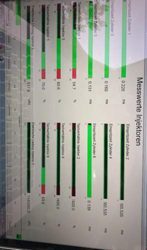

Ja und zum Thema Injektoren - ich habe sie eigentlich alle 4 schon vor 3-3,5 Jahren ausgetauscht gegen originale Bosch. Auch die Werte aus i*p* zeigen keine Auffälligkeiten (ob warm oder kalt).
Injektorenwerte
Injektorenwerte 2

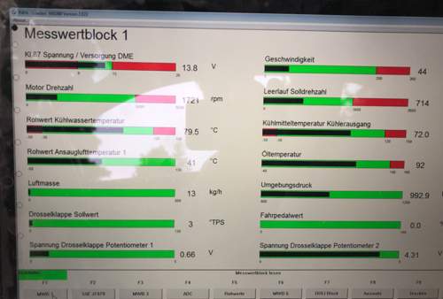

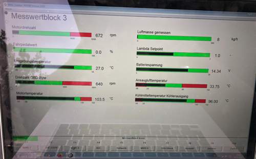

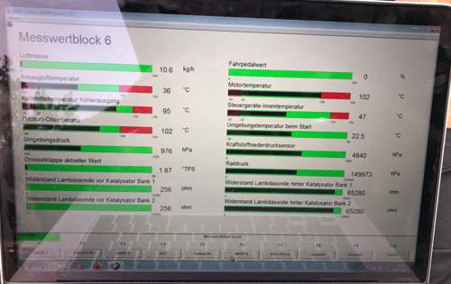

Die Kühlwassertemperatur werde ich auch mal morgen auslesen und schauen wie die sich ändert.
Habe keine Auffälligkeiten bei den Messwerten feststellen können. Sowohl Motortemperatur als auch Kühlwassertemperatur gehen angemessen hoch und runter.
(Die ersten zwei Bilder wurden nach 20 min Fahrt gemacht und das 3 Bild mit einer Geschwindigkeit von 45km/h.)
Nach 20 Min Fahrt
Nach 20 Min Fahrt
Fahrt (45 km/h)
