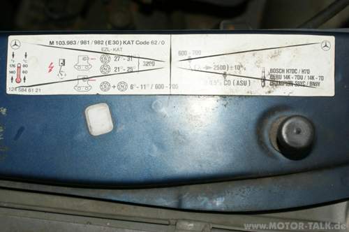

So hab erstmal nen Foto gemacht ... irgendwie war mir der Aufkleber noch nicht aufgefallen:rolleyes:
Dann hab ich aus unserem Schlacht 300 CE die ZK ausgebaut: Beru Ultra X R6 III 623 III UXK 79
zumindest hatten die eine konische Dichtfläche ... aber ob die was taugen???

Themenstarteram 4. Februar 2012 um 17:03
Hab jetzt erstmal die aus dem anderen 300Ce eingebaut - läuft schonmal runder;)
Montag den Teileheini mal auf den Zahn fühlen ... mal sehen ob er sich kulant zeigt ...

die von deinem Aufkleber sind die Richtigen, ich war beim 260er gelandet
fleibaka
Themenstarteram 4. Februar 2012 um 17:41
so hab grad im ebay 6x Bosch Zündkerze H7DC0 (wie auf dem Aufkleber) geordert .... die kosten zusammen so viel wie eine von den Murksdingern mit den 4 Masseelektroden ... :D
