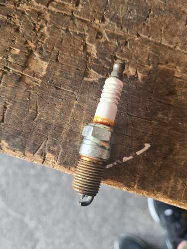

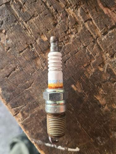

Wollte bei meinem Mazda 3 Bk 2.0 die Zündkerzen Wechseln, leider findet man eine Unmenge von verschiedenen. Kann mir da einer sagen welche nun richtig und gut sind?
Außerdem habe ich mal gelesen solle die Spulen mit tauschen. Sinnvoll? Welche sind dort die richtigen?

@Szychos Anbei eine Liste der Zündkerzen für Mazda. Zu verwenden sind NGK.
Die komplette Liste ist 33 Seiten groß für alle möglichen Fahrzeuge, daher nur 1 Seite für deinen BK.
Mein M6 ist 17 Jahre alt und hat 142000 Km auf der Uhr. Da wurden bisher noch keine Zündkabel bzw. Zündspulen gewechselt. Solange keine Zündprobleme auftreten würde ich von diesem Kostenfaktor abstand nehmen. Bei meinem Wagen ist ein Wechsel der Platin-Zündkerzen bei 80000 Km vorgesehen.

Hi, ja also ich habe das gefühl das er unter last manchmal irgendwie leicht ruckelt, ähnlich wie ein zündaussetzer. Nichts wildes wer so ein leichtes zucken. Keine ahnung deswegen habe ich gedacht evtl Zündkerzen.

Dieses ruckeln dürfte auch mit einem "verschmutzten" LMM zu tun haben. (unrunder Lauf) Luftfilter ist doch i.O. ?
Den LMM mit folgender Anleitung reinigen. Kann bisher alles selbst erledigt werden. Der Leerlaufsteller wird auch gleich mit gereinigt.

Außerdem noch kurz ne Rückmeldung, mir ist aufgefallen das dieses "ruckeln" immer bei ca 2000-2700 Umdrehungen ab gang 3 Auftritten, auch nur bei teillast bzw gleichbleibender Geschwindigkeit. Vielleicht habt ihr da noch andere Ideen was man so machen kann.

Diese ruckelei beim Starten und auch während der Fahrt liegt wahrscheinlich an deinen Zündkerzen. Wenn die nicht von NGK sind sondern Bosch oder anderen Herstellern wurde hier schon oft angemahnt dass ein ruckeln (Ähnlich wie Zündaussetzer) zu vernehmen ist.
Welche Z-Kerzen sind bei dir verbaut? Hast du nach meiner Liste die Z-Kerzen getauscht?
