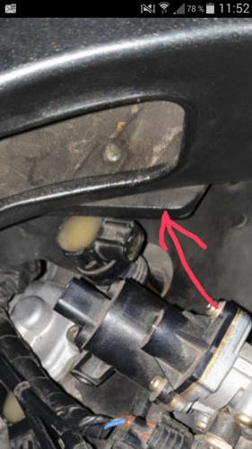

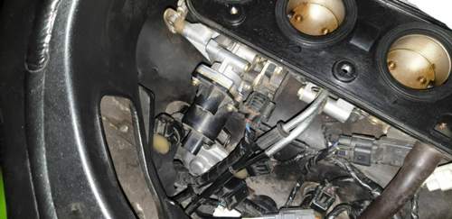

Hey leutz. Wollte bei meiner kawa zx10r 2008 die zündkerzen wechseln bekomm aber die äußeren stecker nicht abgezogen da rahmen im we ist gibts an trick dabei oder muss mann den motorhalb ausbauen um die Kerzen zu wechseln ?

Ja ich kann die stecker auch abziehen nur bei der linken umd rechten die außen sitzen ist mir der rahmen im weg ich bekomm den stecker nur ca 3cm rsusgezogen dann steht er am rahmen an aber wenn ich die spule vom stecker runterbekomm könnte es klappen

Ich habe zündkerzenstecker wo jeweils die zündspulen drauf sind. Und die stecker sind so lang dass ich die äußeren zündkerzenstecker nicht aus dem zylinderkopf bekomme da sie am rahmen anstehen.
Wenn ich es schaffe spule vom stecker zu lösen so dass ich 2 teile hab was ich allerdings bezweifle . bekomm ich den Stecker vllt raus. Ich mach dir morgen mal ein foto davon. Gruß

Hier noch eine kleine hilfestellung für dich..... :)
Themenstarteram 31. März 2015 um 11:43
Super dass ist echt guut danke ??

Meine ZRX habe ich auch auf Einzelzündspulen umgebaut und dort ähnliche beengte Verhältnisse (die beiden Mittleren), die Stecker zu trennen hilft schon mal ungemein, dann geht die Spüle auch raus.

Also hat geklappt mit wechseln aber man braucht viel geduld ??
