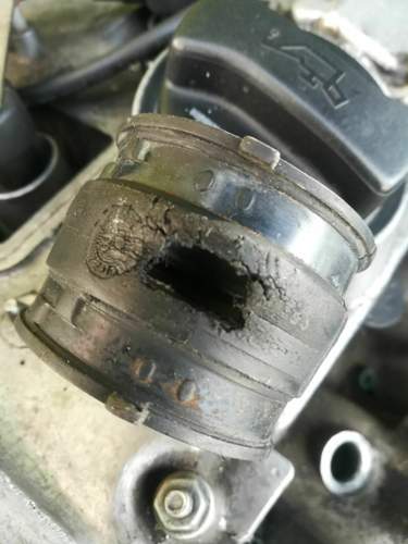

Loch im Ansaugstutzen?
....natürlich unten drunter.
Img-20201010
Hatte ich auch schon mal so ähnlich: Einen Riss in dem Flexrohr das vom LMM herkommt. Der Riss kam natürlich hinter dem LMM und er lief dadurch total unrund, aber angesprungen ist er trotzdem immer, soweit ich mich erinnere. Ist schon länger her.
