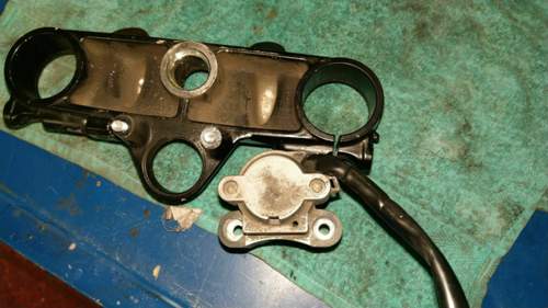

So. Fertig. Ausgebohrt, geputzt, geschliffen, lackiert, mit VA-Inbus neu verschraubt.
Ohne Körner, ohne Steinbohrer, ohne den HSS-E, direkt mit einem 8mm DeWalt HSS drauf --- 2x "rrrtsch" - fertig. Fiel dann auseinander, Stümpfe ließen sich leicht von Hand ausdrehen.

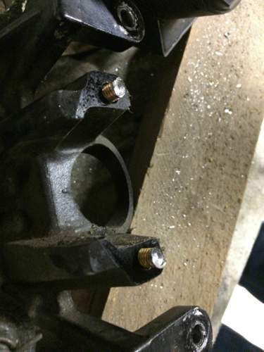

So, jetzt habe ich die Bilder, die bin ich den freundlichen Tippgebern noch schuldig. Die Frage war, wie man den Bohrer zentrieren kann. Denn einen halbrunden Kopf mit 3mm Durchmesser mittig anzukörnen und dann auch so zu bohren, ist eine echte Herausforderung.
Aber die Abreißschraube steckt in einer Vertiefung mit einem Durchmesser von 12 mm und da hatte ich ein passendes Stück Alurohr da. (Stahl wäre besser) Davon habe ich mir 25 mm abgeschnitten da rein gesetzt und den 8 mm Bohrer, der dem Innendurchmesser des Röhrchens entspricht so zentriert.
Ich war erst skeptisch, dann aber selbst überrascht, wie gut das ging. In 5 Minuten waren beide Köpfe ab.

Ich hatte am Wochenende dieselbe Herausforderung. Ich hab's sogar freihändig geschafft...
Aber gute Idee mit der Führungshülse. Ich hatte am Wochenende nur leider nichts Passendes da und wollte fertig werden.
Ich habe mit einem kleinen Dremel-Fräsaufsatz großzügig "vorgekörnt", damit der Bohrer weiß, wo er lang muss. Mit einer Ständerbohrmaschine wäre es sicher noch leichter, aber die habe ich leider auch nicht. Es ging aber auch so.
Die Reste konnte ich dann einfach mit den Fingern rausdrehen.
