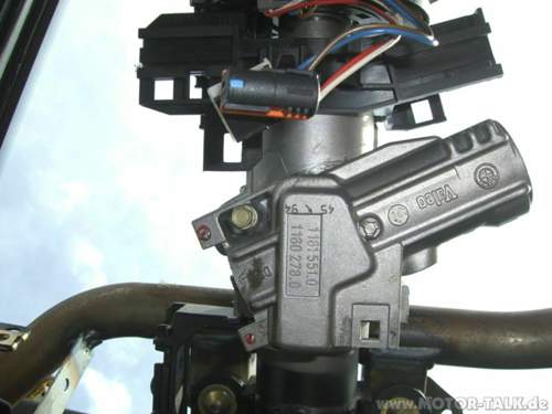

hi bmw freunde,
hilfe ein notfall :(
nun hat es mein 97 compact erwischt, das zündschloss ist hängen geblieben und geht nicht mehr zurück.
da man es ja auf position 1 haben muss um mit nem dorn aus zu bauen, ist diese methode nicht mehr möglich bei mir.
hab alles probiert, auch mit anderen schlüsseln, die position zu wechseln....es geht nicht.
nun hab ich ihn in meine freie werkstatt schleppen lassen und die probierten es genauso....nach 4 stunden.... kein erfolg.
die werkstatt ist teils ratlos und ich auch. klar wir könnten einfach denn block mit wechseln wo der zylinder drin ist, dies wollten wir aber umgehen.
frage: was kann ich meiner werkstat raten zu versuchen um am besten denn zylinder raus zu bekommen? ob der zylinder schrott geht ist mir dabei egal, der geht ja eh in den müll.
hab kein bock bei bmw 377,70 € zu bezahlen. das war deren angebot nämlich, da ist dann der block wohl schon drinne. am telefon wurde mir nämlich folgendes gesagt: schloss und anbauteile kosteten schon über 200 €. bei der frage wie teuer nur das schloss sei: schloss mit code netto zirka 70,00 €.
mfg shady :(

Geht der Schlüssel auf Pos. 2 raus oder kannst du den auf 0 drehen? Irgendwie verstehe ich das gerade nicht.
Kannst erst mal über Stunden mit Rost- und oder Gleitmittel wie WD40 probieren oder eventl. vorsichtig ausbohren wenn du den partout nicht auf 1 bekommst.
Beim ausbohren besteht hohe Gefahr,die Aufnahme für den Schließzylinder zu beschädigen,dann MUß! ein neues Lenkradschloß rein....
Und so weich ist der Schließzylinder nicht....der ist teilweise gehärtet und benötigt sehr rohe Überredungskräfte....da kann schnell was ins Auge gehen....
Probieren darf mans aber trotzdem.
Greetz
Cap

Plan B wäre,ein gebrauchtes Lenkradschloß aus dem richtigen Baujahr zu finden.Das wurde 1/95 geändert,also die Aufnahme für den Schließzylinder....ich kenne das Baujahr deines Fahrzeugs ned....
Hier die passende Bildtafel: Klick
Nr.2 in gebraucht (kost neu aber auch "nur" 120 Euro bei BMW...).Wenn da noch n Schloß drinsitzt,sollte es zumindest n Schlüssel dazugeben,damit man wenigstens das rausbekommt.Ist keiner dabei,Finger weg!
Wenn du dir das alles selbst zutraust,könntest du das für ca. 200 Euro Teilekosten evtl. auch selbst hinbekommen.Eine Hürde wären die Abreißschrauben (Nr.11),da müßte man einen Schlitz in den Kopf feilen,um die Klemmschelle (Nr.10) zu lösen und damit das Lenkradschloß abnehmen zu können.
Ich selbst hab das aber noch nie gemacht,ich weiß nicht,was da noch auf einen zukommen könnte....
Greetz
Cap

hab mich dafür entschieden, das bohren usw sein zu lassen und hab die methode b von cap gewählt.
vielen dank cap :)
hab mir nen lenkrad schloss plus zylinder gebraucht gekauft fürn nen appel und nen ei. ja cap, es waren ALLE schlüssel sogar bei (mehr als ich für das alte besitze ^^).
ich werde dieses auch nutzen, da das lenkradschloss sehr neu ist (baujahr 2009) und das schloss wahrscheinlich genauso neu ist (fühlt sich noch frisch an und dreht nicht 360°) werde ich das so einbauen wie es ist. wahrscheinlich vorbesitzer selbes leiden gehabt ;).
da eh funk hab, brauch ich für aussen kein schlüssel und somit reicht der zum starten. heist: keine schlüsselwirtschaft und falls ihn doch brauch, hab ihn ja warm und trocken zuhause liegen für die aussenschlösser.
@baumixl: wenn diesmal dann irgendwann durch dreht, wird sofort neues schloss gekauft ;)
danke für die hilfe leute :)
