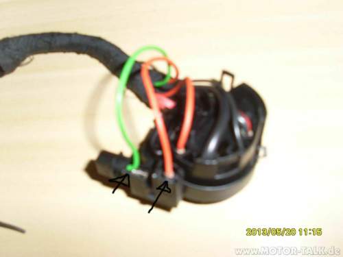

na Toll ich hab den Lenkstock vom 97 eingebaut in einen 95 mit Funkei, jetzt hab ich wieder das wegfahrsperren Problem, kann mir einer sagen per PN wie ich die Wegfahrsperre wieder in gang bekomme, Motorleuchte blinkt nur beim startversuch,alles funktiert nur er laäuft nicht an.

Hab gar nichts Umbebaut, senksäule raus,andere lenksäule rein, da ich ein ei habe muss ich doch eigentlich nichts codieren, hab nun das Problem das mein ei nicht aufsperrt und sich auch nicht mit Zündung an codieren lässt mit 3 mal Blinken an dem sender Mittelspiegel Innenraumbeleuchtung.
Scheiben gehen auch nicht zu von aussen,wenn ich den Schlüssel im Türschloss auf der rechten stellung festhalte,Das Funkei macht eigentlich gar nichts mehr,nur der Schlüssel funktiert zum rumdehen.
das mit halbe std warten anlassen und fertig ist wohl ne Witz gewesen!
Hatte halt vorher eine 95 Lenksäule ohne Multifunktionslenkrad,nun hab ich die Lenkstange mit multifunktionslenkrad. Habe halt den Schlossring und die schalter von meiner lenksäule 95 übernommen.
Nun versteh ich gar nicht warum die Karre nicht will.

frage hast du den schwarzen kasten getauscht Ja oder nein
kan auf Grund des fehlenden WFS dann auch nicht gehn, voher soll den dein EI den zugriff auf auf die elektronik bekommen wenn du den empfänger weg lässt zb?

hab den schwarzen kasten vom lenkschloss dran,Ringhalter
von dem 95er aber?
dan dürftest du keine problem haben
Klar vom 95er, vorallem es geht auch nicht, Motorleuchte und Funkei blinken,jedoch kein Kontakt mit innenraumleuchte
Frage, läuft die Zündschloss belegung über ein Relai,vielleichrt gehts das nicht?
Ich kenne 5 verschiedene Codes die bei der Wegfahrsperre im Steuergerät hinterlegt bzw. abgefragt werden .
Sollte einer dieser nicht korrekt sein oder fehlen muß dieser mittels Tech programmiert werden .
Anderenfalls wird die Wegfahrsperre aktiv und verweigert dem Omega den Dienst .
ausblinken ergibt fehler code 145 falsches wegfahrsperren signal
das einzige was der 95 nicht hat sind die markierten Kabel,diese sind nun leer bei mir, das bild betrifft den 97er,beim 95 gibts diese belegung nicht habe den 95er stecker beibehalten.
