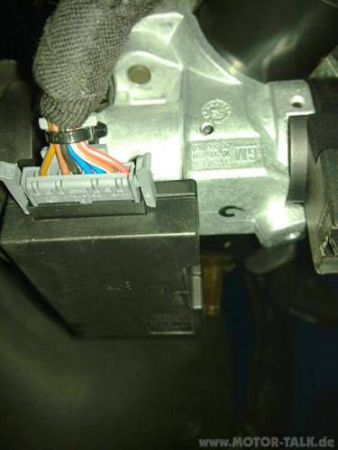

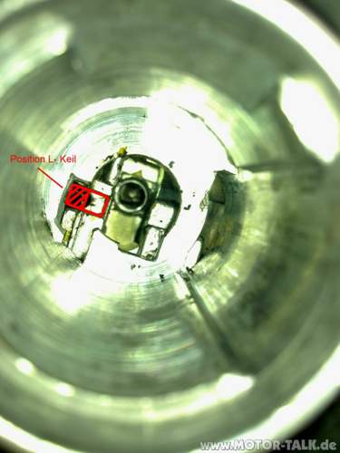

beim Vectra meiner Tante (Bj. 96) ging letzte Woche das Lenkradschloss nicht mehr rein und der Schlüssel ließ sich nichtmehr herausziehen. Damit ist sie in die Werkstatt, die haben was ins Schloss gesprüht, dann ging zumindest der Schlüssel wieder raus.

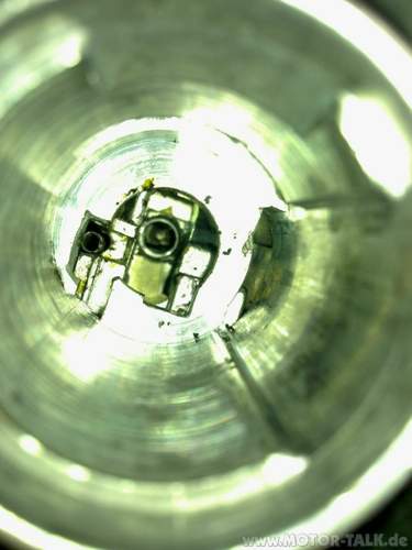

Ich hab das Ganze am Sonntag aufgerupft und siehe da, es kamen mir Metallsplitter entgegen, als ich den Schließzylinder herausgezogen hatte.

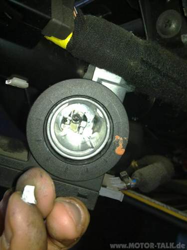

Der Schließzylinder als solches ist ok, aber ich habe den Schließzylinder erst wieder hineinbekommen, nachdem ich mir ein kleines Löchlein gebohrt hatte, um die Lenkradschlossmechanik unten zu halten. Weiterhin musste ich den kleinen L- förmigen Keil herausnehmen.
Nun funktioniert alles wieder wie geschmiert; nur, dass das Lenrkadschloss bereits bei Zündschlüsselposition 0 hereinspringt, was aber nicht weiter schlimm ist; so die Meinung meiner Tante. Mit dem Auto fährt nur sie und mein Onkel; die beiden wissen das ja nun.
Ich habe ihr gesagt, ich werde mich mal schlau machen, wo die Teile abgebrochen sind und ob ein Austausch machbar ist.
Im Anhang mal Bilder von der Sache...

hast ja selber geschrieben, dass das keine Dauerlösung ist - also Zündschloss tauschen (lassen).
Sollte eigentlich eine Opelwerkstatt machen wegen Wegfahrsperre programmieren usw...
Was da defekt ist...? Da ist was rausgebrochen... Alterserscheinungen vermute ich oder irgendjemand hat mal versucht, nen Schraubenzieher als Zündschlüssel zu benutzen... möglicherweise.
Gruß cocker
Wenn du irgendwo Löcher reinbohrst um den Schließzylinder reinzukriegen hört sich das schon stark danach an. Tüvmäßig wirste damit wiohl auch schwierigkeiten bekommen.
Gruß RW
Bist du sicher dass das nötig war?
Normalerweise muss man diesen Keil mit einem Schraubenzieher runterdrücken bis er unten einrastet, dann kann man den Zylinder wieder einsetzen. Drückt man das Teil nicht runter, geht der Zylinder nicht rein.
Egal ob das Schloss vorher schon defekt war oder du es kaputtrepariert hast, ein neues muss her!
War eigentlich die lange Spiralfeder hinten auf den Schließzylinder noch ok?
Themenstarteram 29. Mai 2010 um 9:24
Endlich konstruktive Beiträge. :)
Also: Schließzylinder incl. Spiralfeder waren in Ordnung.
Der Keil ließ sich zwar noch herunter- bzw. hineindrücken; blieb aber nicht mehr in der Stellung und sprang immer wieder raus. Ich vermute, dass die herausgebrochenen Teile eine Art "Anschlag" für den kleinen L- Keil waren. Ist das so?
Oder muss man den Keil schräg nach unten, reinstecken, damit das "L" "unten" irgendwo einhakt? Schwer zu beschreiben...
Hatte den nur reingesetzt, ganz nach links an den Rand geschoben und dann ging der Schließzylinder trotzdem nicht mehr rein. :(
Ich hab euch mal im Anhang die Position des L-Keils eingezeichnet; fehlt da drunter (vom Bild gesehen darunter) etwas Material; die herausgebrochenen Stücke?
Ich schrieb ja, dass ich das Ganze eigentlich beheben und in Normalzustand versetzen möchte. Allerdings bin ich mir noch unsicher, wie das Ganze bei Opel gelöst ist. Das Gehäuse vom Zündschloss ist ja an die Lenksäule "genietet". Prinzipiell könnte man das ja ausbohren und das neue Zündschloss dann dran schrauben (mit Schraubensicherung und pipapo). Müsste dazu das Lenkrad raus?!
Alternativ die ganze Lenksäule samt Zündschloss von ebay nehmen... dann müsste das Lenkrad samt Airbag aber auf alle Fälle raus?
Schönes Wochenende! =)
