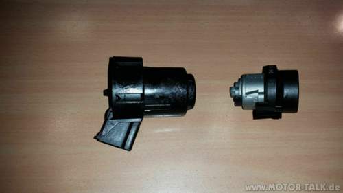

Hallo, Ich fahre auch den neuen Polo und ich bin voll zufrieden, aber eins nervt mich das Zündschloss wenn ich den schlüssel rein stecke bekomme ich manchmal einfach den schlüssel nicht umgedreht auf zündung, ich kann an Lenkrad wackeln wie ich will, irgendwann klappt es dann ... hat jemand auch das problem oder mache ich irgendwas falsch (was ich nicht glaube). Danke

Ich nehme mal an, dann ist das Lenkradschloss drin. Das war bei meinem Golf damals auch so.
Du mußt das Lenkrad einmal kräftig in eine Richtung drehen, dann löst es sich wieder, ich weiß aber nicht mehr welche.
Schau mal im Handbuch nach, da müsste was drüber stehen.

Wie schon sylviah geschrieben hat, ist das vollkommen normal da es sich dabei um das Lenkradschloss handelt. Man muss nur am Lenkrad rütteln und gleichzeitig den Schlüssel drehen und dann klappts auch. ;)

Natürlich auch weit genug reinstecken. :D
MfG aus Bremen
Also ich sag ma das Lenkradschloss war draußen und ich hab dennoch ab und an Probleme den Schlüssel leicht umzudrehen.

Das Problem hab ich übrigens auch! Sogar ziemlich oft. Man muss schon etwas fummeln bis es klappt.
Und das Lenkradschloss ist dabei längst draußen, bin ja nicht blöd... :D :D

ohhhh danke jaa stimmt muss halt etwas toller am Lenkrad rüddeln dann geht das auch gut! ist aber schon komisch. werde das Trotzdem mal prüfen lassen. Auch wenn das Lenkradschloss nicht drin geht das ziemlich schwer.

Auch ich habe das Problem ab und an, wenn ich an roten Ampeln oder am Bahnübergang den Motor ausstelle und danach wieder starten will. Dabei ist das Lenkradschloß nicht eingerastet. Es hilft nur, den Schlüssel ganz zurückzudrehen und erneut versuchen, zu starten.
