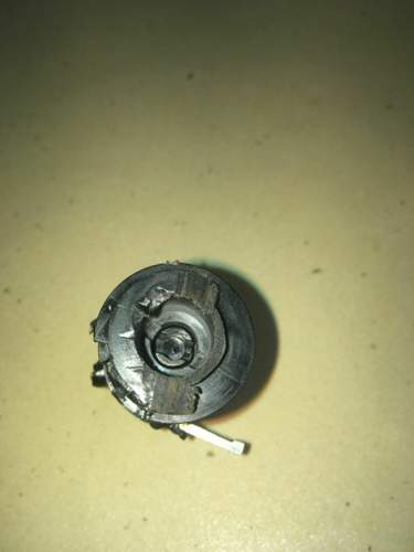

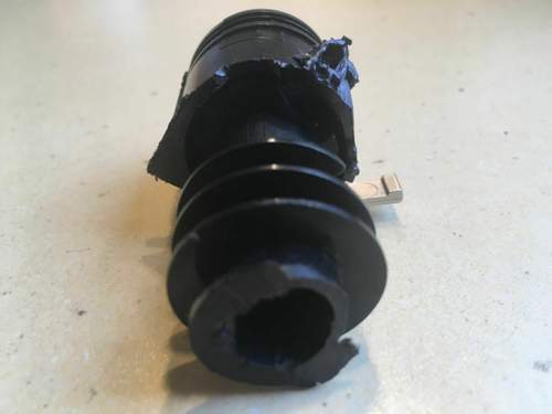

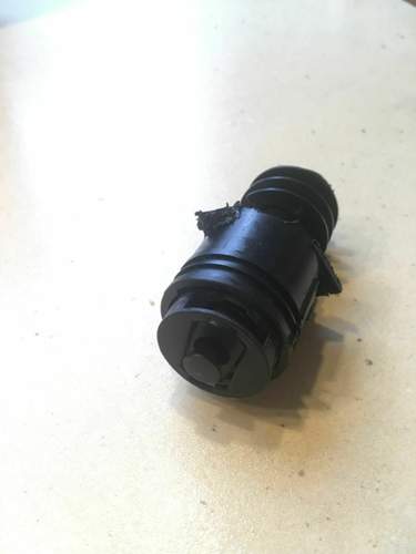

Hallo, beim Zündschloss ist die Öffnung ausgefressen. Wenn man den Zündschlüssel abzieht, springt der Sensor raus.
Zwei Fotos lege ich bei.
Ich bitte um Ratschläge für eine möglichst einfache und kostengünstige Reparatur.
Vielen Dank!
Hallo - ich hatte das gleiche Problem. Mit ein wenig basteln bekommt man es doch recht einfach gelöst. Leider gibt es das Ersatzteil mit den defekten Häkchen -die es eigentlich halten sollen - nicht einzeln - man muss bei EBay ein gebrauchtes Zündschluss kaufen. Das muss man dann zerlegen bis man von hinten an das Bauteil rankommt - nun den roten Mittelsteg rausschieben (in Richtung des Schlüssel) dann kann man mit einer Pinzette die Häkchen zusammendrücken und aus dem demolierten Zündschloss befreien. Das nun gewonnene Ersatzteil samt Feder in das eigene Schloss stecken und danach den roten Stift rein. Fertig

Also ich würde mir die Arbeit machen, ein ZS bei Ihbää zu kaufen und das zur Not komplett zu zerlegen und das defekte Teil am vorhandenen ZS auszutauschen...

Heute kam mir das ganze Teil entgegengeflogen, da habe ich gesehen, dass es nur ein Infrarotleiter ist ohne irgendwelche Kontakte. Das Problem ist also rein mechanisch.
Hat jemand das EZS schon mal zerlegt? Kann man die angefressene Maske, auf der der IR-Leiter aufliegen sollte, ersetzen?

Und wenn du dir selbst ein rechteckiges Kunststoffplättchen fertigst ?
Materialstärke 0,5-1mm, rechteckig, Löchelchen für den IR-Sensor, Plättchen auf IR-Sensor quer zwischengesetzt.
Da es ein IR-Sensor ist sollte doch ein so geringer Materialauftrag keine Auswirkungen haben.
Oder was meint ihr ... :confused:
Erst einmal das Plättchen so einpfrimeln, Funktion testen, wenn gut 2 Kleckse 2-K Kleber zum fixieren.
Versuch macht kluch ...
EDIT
sehe grad -- IR-Sensor hat seitlich noch Stege an den 2 langen Seiten, daher liegt Plättchen nicht satt an Hauptfläche an. Evtl. mit Dremel die seitl. Stege abfräsen damit ebene Fläche ensteht.
Aber evtl. überträgt sich Signal trotz der Stege und trotz etwas größerem Abstand.
Probieren ...
Oder aber ...
für von vorn sichtbaren Innendurchmesser (umrahmt von der dicken schwarzen Lippe) ein rundes Plättchen fertigen, Aussparung für IR-Sensor ausfräsen, nur eben halt seitlich enger als die Breite des IR-Sensors. Somit wäre der Sensor gezwungen drinnen zu bleiben.
Aber der "Bart" vom Schlüssel muss natürlich auch durch, enge Kiste ... man man
Über eine dieser 2 von mir geschilderten Möglichkeiten würde ich es angehen wollen, vermutlich erstmal mit der erstgenannten oben.

Lösungsansatz 1 (wie weiter oben schon geschildert)
Kunststoffplättchen mit Löchelchen/Aussparung für IR-Sensor und dann zwischen Frontplatte und IR-Sensor gesteckt/gepfriemelt.
Ansicht in Blickrichtung --> Frontplatte / Kunststoffplättchen / IR-Sensor
Werkzeug: griffige Pinzette, gekröpfte und griffige Schnabelzange + gerade und griffige Schnabelzange
Material: 0,5-1mm Kunsstoff, auf Maß gebracht, Loch rein, einbauen, testen ob funktioniert, wenn ja evtl. mit 2 Klecksen 2K-Kleber mit der Umrandung des IR-Sensors verkleben. Mittenloch ausreichend groß, sollte sich aber von allein verstehen.
anbei bearbeitetes Bild 1 vom Eingangskommentar ...
Und bitte hier berichten ob und welche Lösung gewählt wird/wurde, ich denke das hat sich das Forum verdient.
Danke ... :)

Anbei Lösungsansatz 2 mit rundem Kunststoffplättchen.
Materialstärke 1mm
Vorteil
Scheibe stützt sich im eingesetzten Zustand an den rundlichen Außen-Stegen des IR-Sensor's ab und bleibt nahezu in Position. Nebeneffekt ... Scheibe bräuchte nicht verklebt werden in eingesetztem Zustand und verbliebe vermutlich auch ohne Klebfixierung an Ort und Stelle.
Auch da die Scheibe sich außen vermutlich am Innengehäuse des EZS abstützt.
Bei leichtem verrutschen der Scheibe hilft ausreichend großes Mittenloch, so das der IR-Punkt des Sensor's frei bleibt.
Unter diesen Aspekten hielte ich Lösung 2 sogar für besser als das rechteckige Plättchen vorhin
Und bei dieser Materialstärke (1mm, die Redaktion :p) sollte die andere Hälfte der Scheibe mit der gekröpften Schnabelzange eingebogen werden können.
Ansicht wie bei Lösung 1
In Blickrichtung --> Frontplatte / Scheibe rund, 1mm / IR-Sensor
Bild 1 aus Themenstart bearbeitet anbei ...
Ezs-ir-sensor-bild-1-bearbeitet-scheibe-rund
