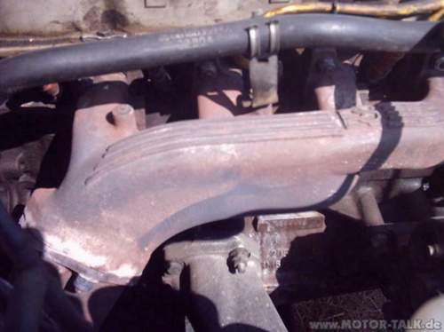

Sieht der so aus ?
Ohc-efi
Themenstarteram 28. September 2009 um 20:09
Original geschrieben von OHCTUNER
Sieht der so aus ?
Ne, nicht ganz. Der Abgaskrümmer ist anders und auch der Einlass sieht anders aus, irgendwie rechteckiger….ganz am Ende des Einlasskrümmer steht in einem rechteckigen Feld EFI nicht wie auf dem Bild über die gesamte Länge.
Den ganzen Kram fürs Steuergerät brauche ich nicht, Wegfahrsperre, Luftdrossel, Lambda, Spritmenge, usw. hab ich ja alles nicht dran. Der Stationärmotor läuft bei konstanter Drehzahl auf Gas, den Umbau hab ich selber gemacht, von wegen Mischer und so, Zündverstellung brauche ich auch nicht, ich brauche also wirklich nur den Anschluss vom reinen Zündsteuergerät für den Hallgeber. Gibt es nicht irgendwo eine Steckerbelegung? Also z.B. Klemme 57a an Dauerplus, Klemme 57b an Klemme 31 vom Verteiler usw…
Gruß…
Jo , der Motor auf dem Bild weicht etwas ab , war halt greifbar !
