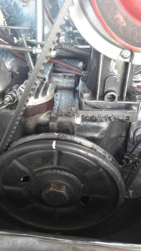

Hallo, ich weiß es gibt endlos viele Themen darüber, aber bevor ich alles gelesen habe ist Montag und die Kiste läuft immer noch nicht ordentlich. :( :(
Ausgangspunkt, ich wollte eine kontaktlose Zündung einbauen, dabei ist allerdings dieser Impulsgeber zerbrochen.
Also wieder alles zurück auf Unterbrecher.
Kontaktabstand eingestellt, Zündung nach Video eingestellt, aber seitdem läuft er eher unrund und droht abzusterben.
Auf den Bildern seht ihr meine Riemenscheibe ( ich habe die 1. Markierung von Rechts genommen als 7,5 Grad vor OT) und meinen Verteiler.
Jemand mal fix ne Idee was nun verkehrt sein könnte.

Was du da genommen ist die Klemmung des Auswuchtgewichtes in der Riemenscheibe.
Das hat nix mit dem ZZP zu tun.
Deine OT und ZZP Markierung ist etwa 1/4tel Verteiler und eine eine halbe Umdrehung der Riemenscheibe weiter.
Der Läufer muß bei der Kerbe im Verteilergehäuse stehen und nicht 1/4 davor.
Anders gesagt, nicht bei ZZP von Zyl 2 so wie im Bild.
Die Marken auf der RS sind auch von oben zu sehen und nicht unter dem Kragen. Schau mal dort in den Kragen wo du eingestellt hast,da ist ein Gewicht eingeklemmt. ;)
In Fahrtrichtung nach hinten ist eine Delle in der RS,das ist OT.Rechts von der Delle ist eine Kerbe auf der vorderen Seite (Fahrtrichtung) der RS,das ist ZZP.Da wo du einstellen mußt.
Vari
Edit: Wenn du den Verteiler so drehst das die Dose parallel zu der Riemenscheibe drehst passt das fast schon mit dem ZZP.Von da an dann nur noch feineinstellen. Also Dose etwas weiter rechts rum drehen.Einige Grad,dann steht sie parallel.

Vari, tausend dank.
Das Gewicht hab ich gesehen.
Der kleine läuft wieder wie vorher, wenn nicht sogar besser.
Danke !
Anbei nochmal ein Bild der richtigen Markierung wie er jetzt angestellt ist, vielleicht hilft es ja irgendwann nochmal jemandem.
