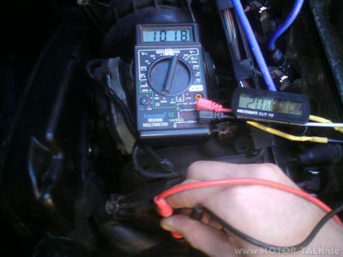

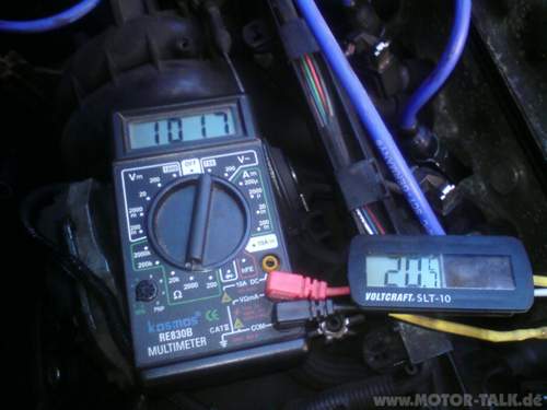

Themenstarteram 9. Juli 2010 um 6:56

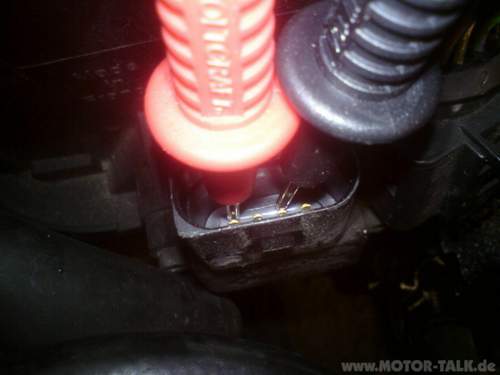

In den Fotos sind nun die Werte angezeigt. So wie es aussieht, liefert der Geber für die Ansaugluft falsche Werte, sehe ich das richtig? (Pin1 und 3 gemessen)
Hab auch Fotos von den Messungen an den Gebern gemacht, dann könnt ihr sehen, ob ich die richtigen Pins genommen hab.
Einspritzventile liefern alle den Wert 15 Ohm (haben aber wohl keine Relevanz)
Welche Werte müsste der DK-Poti liefern? Sollte ich den auch mal messen?
Ansauglufttemperatursensor-pin1-und-3
Messwerte-ansauglufttemperatursensor-2
+3
Der Ansauglufttemperaturfühler ist zwischen Pin 1 und Pin 2. Bei 20°C sollte er etwa 2,5KOhm haben. Den Saugrohrdruckgeber kannst Du mit einer Widerstandsmessung nicht prüfen. Kühlwassertemperatursensor stimmt.
Wenn das Steuergerät keine möglichkeit hat den Sensorwert in irgendeiner Art und Weise zu überprüfen z.B. durch einen zweiten Sensor bekommt es nicht mit das es z.B. 50°C sind und nicht 20°C.

Ok, vielen Dank:cool:
Pin 1 und 2 liefern mir bei 25°C einen Widerstandswert von 1,74 Ohm.
Im Buch steht: "Geber für Ansauglufttemperatur zwischen den äußeren Klemmen des braunen Steckers vorn an der Einspritzeinheit messen" (hä? Wo soll das sein?)

Mit 1,74Ohm ist er defekt, könnten es evtl. 1,74KOhm gewesen sein ? Dann wäre er okay.
Du hast das falsche Buch, oder die Falsche Seite :D eine Einspritzeinheit hast Du nicht, da ist vermutl. ein Mono-Motronic Golf gemeint und der hat den Ansauglufttemperaturfühler in eben dieser Einspritzeinheit integriert. Daher ist der Sensor auf diesen Stecker rausgeführt.
