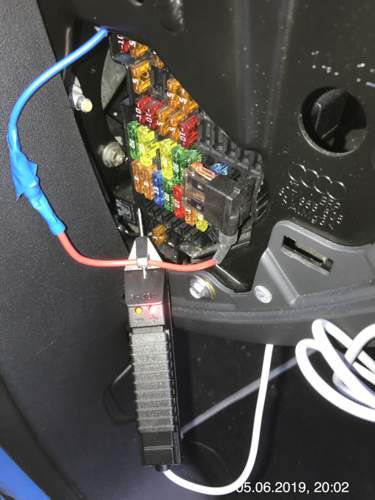

ich habe auch eine Frage bezüglich des Zündungsplus bzw. Dauerplus.
Ich plane von dem Sicherungskasten hinten Rechts im Kofferraum Strom über eine Sicherung abzugreifen.
Soweit ich gesehen habe, befinden sich insgesamt 4 Sicherrungshalter mit verschiedenen Sicherungsplätzen an dieser Stelle. In der BDA sind diese mit A, B und C gekennzeichnet. Ist es so, dass ich jedem dieser Sicherungsträger Zündungsplus oder Dauerplus zuordnen kann? Oder Unterscheidet sich das bei jeder Sicherung? Oder werden gar alle "Sicherungen" mit der Zündung ausgeschaltet?
Die Variante mit dem Ralais habe ich schon gelesen und erwähne diese auch zu realisieren. Allerdings habe ich noch soo viele freie Sicherungsplätze, sodass ich mir dort ideal was abzapfen kann.

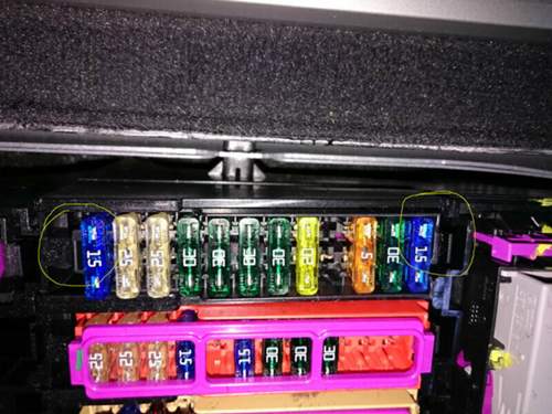

Nach meinen Unterlagen gilt für den Sicherungsträger F hinten rechts im Kofferraum:
Sicherungshalter ST 1, schwarz, alles Klemme 30 = Dauerplus,
Sicherungshalter ST 2, rot, Linkslenker, gemischt = Klemme 30, Klemme 15, Klemme 87
Sicherungshalter ST 3, braun, Linkslenker, alles Klemme 30 = Dauerplus
Sicherungshalter ST 4, grün, Linkslenker, alles Klemme 15 = Zündungsplus
Hast du zufällig auch ein Bild?
mit der Stromaufnahme von den Sicherungen hat super funktioniert. Weiß jemand von euch, ob dass MMI ein Schaltausgang hat.

kann man am Sicherungsträger Gepäckraum im 4G Avant eine zusätzliche Sicherung einbauen, die Zündungsplus bietet?
Thx...
am 11. August 2017 um 8:22
Sieh nach ob im ST4 noch Platz ist, dort sollte ja nur Zündungsplus vorhanden sein
