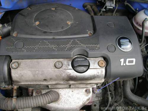

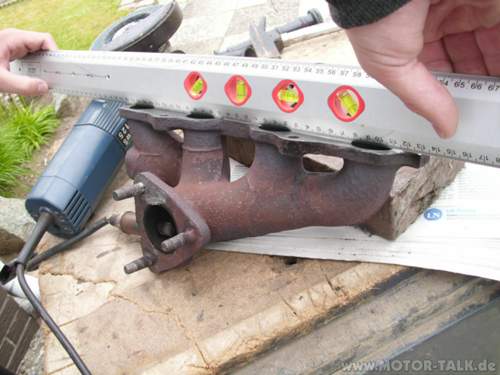

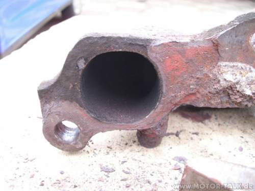

Vermutlich päffkert es am Auspuffkrümmer.
Die Stehbolzen brechen da ja gern mal,oder
der Krümmer verzieht sich.
Passiert gerade bei den "kleinen" Motoren im Golf 3.

@ Arnimon: Kann man so einen Schaden von außen erkennen?
@43iger schrieb am 24. Oktober 2015 um 22:00:32 Uhr:
Meistens erst wenn er schon länger existiert.
Die austretenden Gase sorgen dafür das sich der Bereich um die
undichte Stelle schwarz verfärbt.
Auch wenn die Zündung zu früh oder spät ist, würde er auf alle 4 Töpfen laufen. (nur schlechter) Wenn der Auspuffkrümmer undicht ist, hört sich das eher nach einem "schnattern" an, und der Zylinderkopf ist an der Stelle mit Rußspuren schwarz verfärbt.
Wenn Du die Kerzen raus hast, kuck Dir den Isolator an. Braun = gut, weiß = zu mager, schwarz = zu fett, verölt = läuft nicht mit, oder er zieht da Öl. Evtl wenn möglich Kompression prüfen.

So, heute habe ich mir den Golf nochmal vorgenommen. Als erstes Luftfilter ab und alle Schläuche, Kabel und sonstiges auf Beschädigungen überprüft. Sieht alles gut aus, auch die Schläuche sind weich und geschmeidig. Danach alle Zündkabel abgezogen. Alle Stecker sind in einem neuwertigen Zustand. Anschließend Kerzen raus. Sind noch keine 10TKm drinn. Sie sind eher weiß als braun. Kein Faden gezogen, alle trocken, Abstände alle gleich. Isolatoren i.O. Alle wieder rein, alles zusammengebaut.
Den Krümmer habe ich mir auch angeschaut. Auf der linken Seite ist der Motorblock etwas schwarz. Dort wurde auch die Mutter schon mal erneuert. Auf der rechten Seite konnte ich mit dem Fingernagel die Dichtung bewegen. Könnte alles verzogen sein. An die Muttern habe ich mich wegen dem Rost nicht herangetraut. Nach fest kommt ab!
Zum Schluss habe ich dann nochmal den Verteiler um ca. 3-4mm verdreht. Kurze Probefahrt...läuft wie eine Rakete, kein Vergleich zu vorher. Klackert aber immer noch. Kann es sein, das beide Probleme nichts miteinander zu tun haben?
