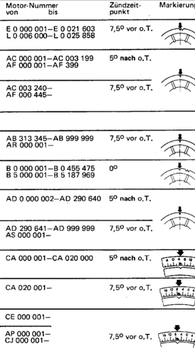

Wenn mein Schrauber den Zündzeitpunkt mit der Pistole eingestellt hat, (7 grad vor OT.) kommt mein Bully (1600 er, 50 PS) Steigungen schwer hoch. Er ist dann richtig lahm. Stell ich ihn nach Gefühl ein, also früher, zieht er wieder normal. Nun meine Frage: Ist es technisch möglich, daß da mal jemand eine Riemenscheibe eingebaut hat, deren Markierungen für den Motor falsch sind ?

Hallo, hier ist ein 57-jähriger aber immer noch begeisterter Käferschrauber
Ende der 60ziger wurde bei Käfern und meines Wissens auch Bussen ein nur Unterdruck-geregelten Verteiler verbaut, der eine statische Zündeinstellung von O Grad ( = OT) erforderte, bei einigen dieser Motoren war eine Riemenscheibe nur mit
dieser OT-Bezeichnung versehen, vielleicht ist eine solche eingebaut. Also: entweder den Verteiler mit der Endnummer ...........205T besorgen, oder besser die richtige Markierung anbringen und den Zündzeitpunkt danach einstellen. Bei Riemenscheiben mit 170 mm liegt die 5,5mm auf dem Umfang gemessen rechts neben der OT-Markierung, die mit Sicherheit vorhanden ist.
Gruss, DirkdellaSpezia

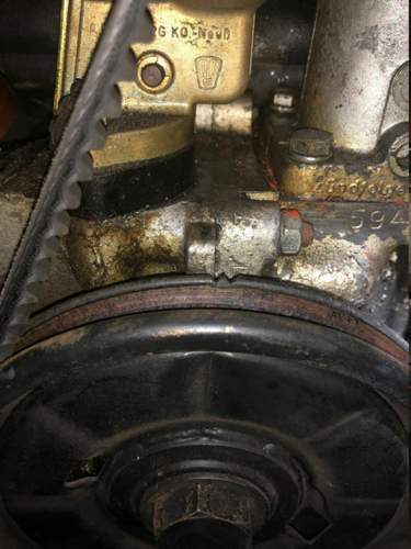

Hab meine Jeans jetzt auf kontaktlose Zündung umgerüstet nachdem der Unterbrecher verschlissen war. Beim Zündzeitpunkt einstellen mit der Pistole fiel mir auf, dass die Riemenscheibe nur eine Markierung hat.
Ist dass der OT?
Stell ich den ZZP bei Leerlauf auf die Markierung ein, dann geht der Wagen recht mäßig (läuft aber rund im Stand), verstelle ich mehr, so dass die angeblitzte Markierung nach links wandert (also er früher zündet), dann geht er besser.
Stelle ich aber auf den rundesten Motorlauf ein, dann bin ich schon fast bei einem Versatz von 15-20 Grad! Geklingelt hat der Motor so aber noch nichteinmal, will ihm aber nicht zuviel zumuten.
Soll ich dann wie weiter oben beschrieben eine Zündmarkierung 5,5 mm auf dem Umfang weiter rechts setzen und die dann einstellen?

Motorseitig auf der Scheibe ist eine Kerbe,das ist ZZP und soll beim anblitzen auf Gehäusekante stehen.
Nach hinten auf der Scheibe ist eine runde Delle  das ist der OT.
Die Kerbe (ZZP) stelle ich auch etwas weiter nach links ein (früher) so auf 9-10°.
Bei 7,5 ° laufen die nur mäßig,ist so.
Fahrspaß kommt erst bei mehr Zündwinkel auf.

Die motorseitige Markierung (Kerbe) hab ich gemeint. Wenn das der ZZP ist, dann passt das ja. Stell ihn halt bisl früher ein. Sonst hatte ich immer nur Riemenscheiben mit mindestens 2 Markierungen.

Suche mal genau,... Die Delle, etwa 4-5mm Durchmesser und sehr flach findest Du auch. Sie ist auf der hinteren Hälfte der Reimenscheibe und die Kerbe ist auf der vorderen Hälfte.
Die Delle ist zumindest zuverlässig der OT.

Gut, die OT Markierung ist natürlich da und deckt sich genau mit der Zündzeitpunktmarkierung der Riemenscheibe, also hab ich tatsächlich nur eine OT Markierung...
Naja egal. Warum mein Käfer derzeit so träge ist liegt aber nicht am ZZP, jedenfalls nicht an der Einstellung bei Standgas, sondern daran, dass die Unterdruckverstellung festgegangen ist :( Der verstellt einfach nicht weit genug auf früh wenn ich Gas gebe...
Naja, darf ich dann heut abend nen neuen (gebrauchten) Verteiler reinbauen...
