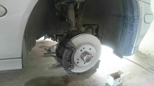

die Zugstrebe (VA vorn oben) und die Querstrebe (VA hinten unten) sollen gleichzeitig getauscht werden.
Der Drehstab (Federbein) muss ja vom Achsschenkel (Radträger) gelöst werden. Wenn dann auch noch beide Streben gleichzeitig demontiert werden, hängen Achsschenkel, Nabe, Bremssattel und Bremsscheibe alleine an der Spurstange. Die wird so ja ganz schön belastet.
1) Sollte man nicht lieber eine Strebe locker einsetzen, bevor die andere abgenommen wird?
Oder den Achsschenkel mittels S-Haken oben am Federbein einhängen?
2) Und nochmal zu den Langlöchern: Ist es richtig, dass man die normalen Schrauben, also nicht die Einstellschrauben, einsetzt, und dann diese automatisch mittig durch die Nocken im Langloch gehen?
3) Können / sollten die Einstellschrauben pauschal benutzt werden, oder haben diese auch Nachteile?
Man könnte mit diesen ja auch versehentlich eine falsche Einstellung erzeugen.
4) Es gibt Leute, die sagen, sie hätten die Zugstrebe ohne Lösen des Federbeins herausbekommen. Wäre natürlich gut. Gibt es da Erfahrungen?
Vielen Dank!!

Mach doch erst den hinteren Querlenker dann erledigt sich das Problem mit der Spurstange.
Bei originalteilen sollte es mit der normalen Schraube passen. Bei Nachbau kann es sein
das die Länge nicht passt und durch die Schraube eingestellt werden muß.
Schaden kann die Einstellschraube aber nicht.
Ich hab die vordere Strebe noch vor mir, denke aber nicht das es ohne Federbein demontieren geht.
Also stabi muss weg damit die schrauben von der vorderen strebe raus kommen, hintere strebe geht so raus. Stossdämpfer muss auf jeden Fall raus sonst kommt die strebe nicht raus.
Ich habe einfach unter den radträger einen entsprechend hohen holzklotz gestellt, dann geht das auch, auf keinen Fall nur am Schlauch hängen lassen.
Wenn du original oder erstausrüster holst reichen die normalen schrauben, die Korrekturschrauben nur wenn billigmist eingebaut wird der nicht passt.
Und wichtig, alle schrauben erst im fahrfertigen Zustand anziehen.
Ahso, Ich würde direkt noch neuen stabi einbauen, die gummis sind aufvulkanisiert, dann sind die auch direkt neu, der ist ja dann eh schon fast raus. Kostet bei mb so um die 80 meine ich.
Habe das alles erst bei meinem clk vor paar Monaten gemacht.
Noch was, man braucht einen 21er Schraubenschlüssel u.a., den musste ich mir erst noch kaufen weil der nicht im normalen Satz mit drin ist, nur so als Tipp.
