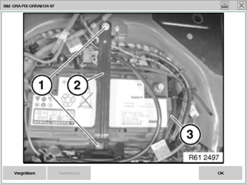

Ich war vorhin wegen einiger Kleinigkeiten beim :) . Hier habe ich direkt mal gefragt, wie ich denn an die Batterie komme. (Der untere Ladeboden ist mit einem relativ dickem Plastikstift gesichert, ich kann ihn nicht anheben; Foto kann gerne nachgeliefert werden.)

Den kleinen Plastiknippel konnte ich mit den Fingern rausziehen.
Darunter ist gleich die Batterie.
Keine Hochspannung... oder hast du einen activeHybrid ;-) ?
Bei einem Unfall wird die Plusklemme gesprengt. Das war beim E90 auch schon so. Also da muss keine Feuerwehr was abklemmen.
Und eine Hochvolt Batterie wird hier nicht verbaut sein. Sollte auch etwas im Bedienungsbuch darüber stehen.

@miata&e46: Hab ich schon probiert, Bombenfest das Teil. Dann doch vielleicht rohe Gewalt? :)

Hier mal ein Bild
Sehr gut, danke!

Mit ein bisschen mehr Kraftaufwand habe ich den Stift (so ne Art Spreizdübel) dann doch entfernen können - und da lag das "Hochspannungskraftwerk" vor mir. Alles staubtrocken wie es sein sollte :)
Somit kann ich mir den Besuch beim "Meister" auch sparen ;)
