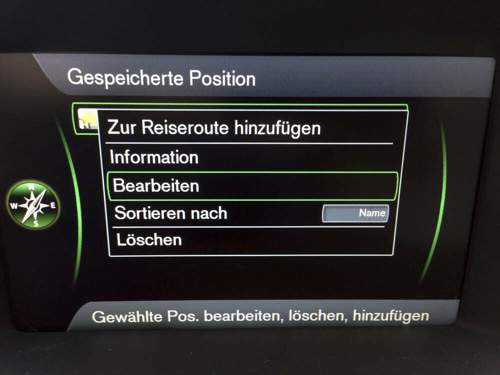

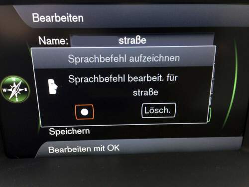

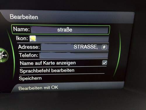

Bei mir funktioniert es mit einmaliger Aktivierung der Sprachsteuerung, ohne zu blättern (MJ2012, Sensus RTI):
Ich habe irgendwann meine Heimatadresse unter "Menü - Zielpunkt eingeben - Gespeicherte Position" per Menü, ohne Sprachsteuerung eingegeben, nachdem ich mich mit der Sprachsteuerung beschäftigt habe, bin ich wieder durch das Menü bis zum gespeicherten Zielpunkt, habe meine Heimatadresse ausgewählt, und habe dort "Sprachbefehl hinzufügen (o.ä.)" gewählt, und als Sprachbefehl zu meiner Heimatadresse "Heimat" hinzugefügt (Sprachbefehl sprechen, auf Bestätigung Sensus warten, erneut sprechen und speichern).
Nun kann ich die Sprachsteuerung am Lenkrad aktivieren, und spreche den Befehl "Navigation gehe zu gespeicherter Adresse", Sensus fragt "Name bitte", und ich spreche dann den hinterlegten Sprachbefehl "Heimat", woraufhin Sensus den Sprachbefehl "Heimat" wiederholt, und die Auswahl "Bitte Eingabe Zielort oder Abbrechen sagen" zur Verfügung stellt, was ich dann mit "Eingabe Zielort" bestätige, und dann die Routenführung starte...
