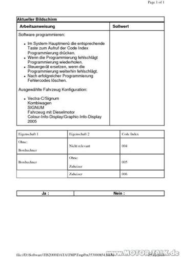

Lass im DIS einen anderen Codeindex programmieren, wenn du ein CID hast dann ist es der Index 005, dann erscheint bei gezogener Sicherung auch kein F im BC.

Sorry wenn ich so dumm frage was ist DIS???
Hab leider nur ein GID welcher Index ist dafür?
Das DIS ist ein STG, genau gesagt das Display, in deinem Fall das GID!
Auch beim GID gilt der Codeindex 005....
Gruß Jan
