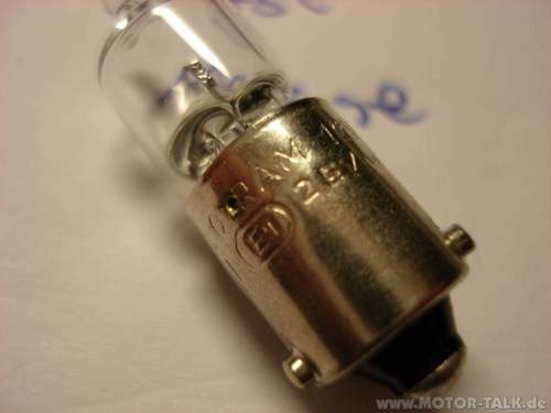

Hallo. Hab von meiner Freundin zu Weihnachten Rückleuchten von der Firma JOM bekommen (siehe Bild). Letztens in der Werkstatt wurde ich auf diese angesprochen und es wurde mir gesagt, dass die nicht zulässig wären. Ich beteurte das Gegemteil. Und fragte: Warum???
Die Werkstatt: Die Leuchten haben zwar ein E-Prüfzeichen sind aber in kombination mit rot getönten Birnen, die ich dafür brauche, unzulässig. Weil eben diese rot getönten Birnen in der StVzo nicht zulässig sind.
Ich wollte das nicht glauben und holte mir ein paar Meinungen mehr ein wobei der größte Teil das ebenso bestätigte.
Jetzt die Frage: Sind diese Rückleuchten in kombination mit rot getönten Birnen Straßenzulässig obwohl es die Birnen eigentlich nicht sind?
P.S. Hab natürlich mit Firma JOM Kontakt aufgenommen. Die sagten mir nur, dass ich der erste sei, der sowas schreibt.

was sind das denn für Leuchtmittel in Rot, mach mal ein Foto interessiert mich sehr, diese müssen natürlich auch zugelassen sein, die richtige Watt-Zahl haben usw.
Themenstarteram 20. Januar 2010 um 15:38
Anbauanleitung oder ABE war nicht mit bei. Reflektoren sind integriert. Reflektieren aber weiß.
Und ein Bild von den Birnen ist im Anhang.
(das sind nicht exakt die gleichen Birnen, die ich hab. Nur damit ihr euch ein Bild machen könnt)

Da ich ein fauler Mensch bin und die SuFu beherrsche, hier mal ein alter Text von mir zu dem Thema:
Ich habe die Rückleuchten von Jom im 2 Farbenlook (silber/rot) auf einem silberreflex Golf.
Sieht richtig nett aus.
Zum Thema ABE:
Bei manchen MUSST du diese hässlichen, kleinen, roten Zusatzkatzenaugen kleben!
Ich habe mich dann, nachdem ich mir diverse angeschaut habe, für die JOM entschieden.
JOM haben INTEGRIERTE Rückstrahler.
IN.PRO ist zwar definitiv die besser Qualität, hat aber KEINE INTEGRIERTE Rückstrahler!
Bei den grauen/klaren wie im link abgebildet MUSST du die Katzenaugen kleben.
Rote Reflecktoren nach hinten sind Pflicht lt. STVO
Zum Thema Leuchttmittel:
Ich weiss nicht 100% wie die Rückleuchten aufgebaut sind.
Haben die ggf einen Farbfilter (Kappe im Inneren in Rot bzw Gelb) ????
Wenn ja, einfach weisse P21W rein!
Wenn nicht müssen folgende Segmente wie folgt sein:
Bremse (rot)
Licht (rot)
Blinker (gelb)
Nebler (rot) ACHTUNG, Golf aht das Ding nur auf der Fahrerseite
Rücklicht (weiss)
es geht um P21W Leuchtmittel!
Tu dir den gefallen und kauf die Gelben und Roten NUR von Phillips bzw Osram. Nur die haben ein ABE und sind damit nach STVO!
Ich hatte eine nette Diskussion beim TÜV!
Der Onkel da, wollte mir doch tatsächlich die Plakette wegen den Leuchtmitteln verweigern!
Habe dann die roten amber Bremslichter getauscht.
Ok, Leuchtkraft der Osram / Phillips x-mal stärker ! ! !
Folgendes ist zu beachten, lt. TÜV Süd
Blinker:
Osram Diadem P21W oder Philips Silver Vision P21W oder vergleichbare Silber ausschauende, aber gelb blinkende Leuchtmittel sind NICHT zulässig!
Desweiteren sind die gesockelten LED Leuchtmittel nicht zulässig!
Ihre Leuchtkraft ist nicht stark genug (Sonneneinfall)
Bremslicht:
Osram Diadem ROT P21W oder vergleichbare Silber ausschauende, aber rot leuchtende Leuchtmittel sind NICHT zulässig!
Zudem muss der Farbton und die Leuchtkraft bei den Roten stimmen.
Die Billigen sind meist AMBER, statt ROT, und haben trotz der 21W nicht die Leuchtkraft!
Solltest du statt der P21W nur PY21W bekommen, nicht schlimm!
Der Unterschied ist in den Nasen des Sockels. Bei der PY21W einfach die "falsche" Nase weg feilen/ schleifen.
Lacht jetzt nicht, aber die ROTEN sind entweder im Internet zu bestellen, oder beim guten alten BOSCH Dienst! Habe mir die Füsse wundgelaufen nach den Dingern!
Billiger sind die beim Bosch, da dort keine LIEFERKOSTEN hinzukommen.
Die nette Verkäuferin hat mich ausgelacht, als ich rote P21W haben wollte.
Sie: "Die gibt es nicht... Ich schau aber gerne noch mal in den Katalog von OSRAM bzw Phillips"
Sie: "Die sind nicht im Katalog! Die gibt es nicht"
Ich: "Doch, die gibt es lt. Osram bzw Phillips Homepage"
Sie: "Moment, ich ruf mal beim Grosshändler an"
Kurzes 2 Minuten Telefonat
Sie: "ok, die gibt es wirklich. Sind scheinbar erst seit 2009 erhältlich. Ich habe einfach mal welche von Phillips bestellt. Kosten dann ca 2.10 Euro je. Kommen übermorgen an."
Ich: "Danke, dann bis übermorgen"

Und nein, mit den Birnen verlierst du die Zulassung des Rücklichter...
Wie oben beschrieben!
Sie sind lt. TÜV nicht hell genug bei Tag!
z.Z. haben nur die OSRAM / Phillips in rot (nicht Diadem) die Zulassung in Klargläsern.
Investier mal 5 Euro in neue Birnen und alles ist wieder ok :D
