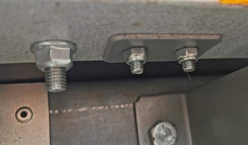

Moin,
mach halt ne gegenplatte unten drauf,
so wie auf dem bild,
oder so ne https://www.sonderpreis-baumarkt.de/detail/index/sArticle/7189

Also etwa ein Raummeter Brennholz wird die 500 kg locker erreichen. Zur Sicherung reicht da ein Netz, wenn die Ladung nicht über die Bordwand schaut.
Die Zurrösen sollten, wenn an der Bodenplatte befestigt, mit durchgängigen metrischen Schrauben, großer Unterlage auf der Unterseite der Bodenplatte und Mutter befestigt sein.
Als Unterlage könnte ein Flacheisen oder große Karosseriescheiben dienen.
Ob die Siebdruck das 50 fache mit Unterlegscheiben aushält ist doch eher anzuzweifeln.

Ich denke, ich werde die jetzigen Ösen beibehalten, aber statt Holzschrauben Schrauben mit Mutter und Gegenplatte verwenden. Dann brauch ich auch keine neuen Löcher bohren.

Aber du solltest wirklich die Holzschrauben gegen Gewindeschrauben mit U-Scheibe bzw. größere Scheiben austauschen! Die Siebdruckplatte hält der Belastung stand.
