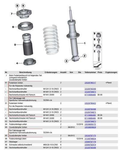

ich habe einen X3 20d LCI Baujahr 5/14 mit M-Paket und aktuell über 180tkm auf der Uhr. Beim Räderwechsel ist mir aufgefallen, dass die Manschetten der Zusatzdämpfer gerissen sind. Im Juli muss ich zum TÜV - mit den defekten Zusatzdämpfer gibts wohl keine Plakette.
Jetzt meine Frage:
Ich bin am Überlegen, ob ich in diesem Zuge gleich ein Fahrwerk von Bilstein oder H&R einbauen soll bei der Laufleistung. Oder eher nur die H&R Federn ohne Dämpfer? Domlager dann natürlich auch gleich mit.
Was meinst Ihr?
Probleme habe ich aktuell keine, läuft Top der Wagen.
Gruß und Dank

tüv sollte nichts dagegen haben. Wenn nur Staubschutzmanschette defekt ist, ist das kein Zeichen für defekten Dämpfer. Wenn du die wechseln willst, dann mit Domlager und neue selbstschneidende Schrauben. Achtung: die Werkstatt darf die Gewinde in Domlager vorschneiden um die Montage zu vereinfachen aber nicht komplett durchschneiden.
Ja ich habe auch so gesehen keinerlei Probleme mit dem Fahrverhalten. Wenn ich dann aber nur die Federn gegen H&R tausche, kann ich gleich die Zusatzdämpfer mittauschen. Kosten ja nicht die Welt und das Federbein muss dazu eh raus. Aber wenn ich natürlich die Stoßdämpfer (M-Technik) drin lassen kann ist es auch ok, danke.

Siehe Position 5 ;-)
Screenshot-2025-04-24
@Eggi57 schrieb am 24. April 2025 um 15:05:39 Uhr:
Zitat: Siehe Position 5 ;-)
Wieder was gelernt. Mit EDC gibt es nicht vermutlich.
Oder ist das die Staubschutzmanschette?
Das sind keine wirklichen ZusatzDÄMPFER.
Im Englischen heißen die "bump stop". Das sind Endanschlagspuffer, dafür nötig, dass die Dämpfer nicht komplett zusammengeschoben werden. Das mögen die nicht. Es gibt Dämpfer, da sind die bereits intern eingebaut.
