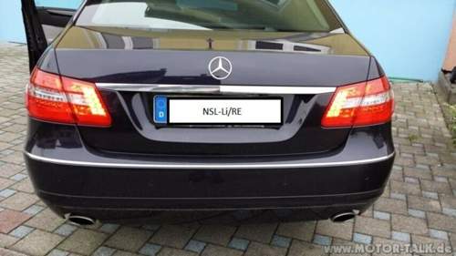

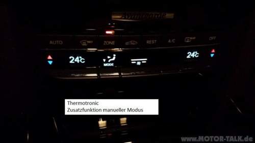

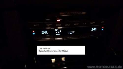

Hallo
Ein Freund hat an meinem W212 Ez.03.2010
Zusatzfunktionen der Klima(manueller Modus)aktiviert die nur in bestimmten Länder
freigeschaltet sind. Auch die rechte NSL konnte er aktivieren.

Was ist bei der Klima jetzt anders? Man kann doch immer an den Reglern spielen und manuell einstellen?
Themenstarteram 17. November 2013 um 14:01
Die Luft strömt jetzt wie auf den Fotos zu sehen ist aus den Lufdüsen
und aus dem Fußraum.Diese Einstellmöglichkeiten gibt es nur für bestimmte Länder

gabs die im W212 nicht? Meine C-Klasse, W 204 Vormopf hat genau diese Funktion, wenn man die Klima nicht auf Automatik laufen lässt - nutze ich aber nie den manuellen Modus.
Themenstarteram 17. November 2013 um 14:32
Meiner hatte diese Funktion nicht,ausserdem läuft bei mir die Klima immer auf Auto.

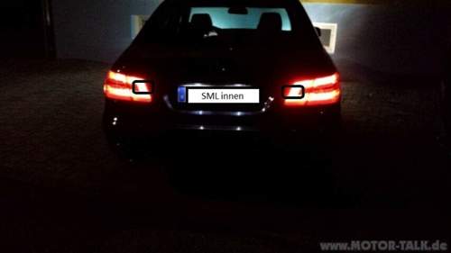

und was meinst du mit "SML innen" ?
Themenstarteram 17. November 2013 um 17:57
SML-Seitenmarkierungsleuchte-stand so in der Soft beim aktivieren
Es ist nicht Serie das diese SML innen leuchten.

Sieht schick aus, aber warum sind die werksseitig ausgeschaltet?
Ist das nicht die Nebelschlussleuchte ? Die darf in Deutschland nur auf einer Seite leuchten.

SML = Seitenmarkierungsleuchten oder auch Side-Marker genannt.
--> Primär an US-Modellen vorhanden.
Seitenmarkierungsleuchten sollen ja eigentlich die seitlichen Umrisse des Fahrzeugs bei Dunkelheit verdeutlichen. Rechts und Links vom Nummernschild macht das eigentlich keinen Sinn......
Vielleicht ist das der Grund warum sie in D nicht aktivert sind......
Grüße,
Jürgen W. aus P.
Ah verstehe, so wie die orangenen Seitenmarkierungsleuchten an der vorderen Stoßstange..
Bei dem Vorgänger des jetzigen 5ers sind glaub ich solche vorhanden.
Ums klarzustellen: SML sind nicht die Nebelschlussleuchte(n).
Nein, die NSL und die SML haben eine unterschiedliche Intensität. Das heißt, die NSL leuchten heller. Siehe Bild 1 und 4 bzw. 5.
und
Nein, auch in D dürfen beide NSL leuchten.
Es ist aber umstritten, da in früheren Zeiten nur eine (oft zusätzliche) NSL als Minimalanforderung verbaut wurde und viele das so gewohnt sind. Ein Argument dagegen ist oft, dass man 2 NSL auch mit den normalen Schlussleuchten bzw. Bremsleuchten verwechseln könnte und die Blendwirkung beim "Ausschaltenvergessen" bzw. falscher Benutzung größer ist.
Ich persönlich finde 2 NSL besser als Eine bzw. Keine. Man muss aber auch die Bedeutung der NSL und deren richtige Bedienung kennen und anwenden.
Beide Extreme sind schlimm und gefährlich: Die Blindschleichen, die bei Nebel mit 40 km/h auf der Autobahn fahren und die NSL nicht anschalten und auf der anderen Seite die Blender, die nachts bei regennasser Fahrbahn und/oder mit 130 km/h und eingeschaltenen NSL herumfahren.........
Grüße,
Jürgen W. aus P.
P.S.: Das Freischalten der 2. NSL per Stardiagnose steht auch auf meiner ToDo-Liste......

Das mit der Klima geht nur bei altem Softwarestand.
Bei neueren über Xentry ist das nicht so mehr möglich, seit Einbruchschaden habe ich ein neues Bedienteil, welches nicht mehr per DAS ansprechbar ist.
Das gilt auch für andere Steuergeräte.
Die zweite NSL ist ja umstritten, kann auch irritieren, da es als Bremslicht interpretiert werden kann.

Das mit der Klima ist bei allen möglich, auch über Xentry !!!
Vielen Dank für die Info!
Seit 4 Jahren versuche ich meinen Freundlichen dazu zu bewegen, diese Klimaeinstellungen (Luft gleichzeitig aus den Fussraum- und Mitteldüsen) einzustellen. Er behauptet immer, das geht nicht.
Kannst Du mir ggf. mehr Informationen geben, welche Einstellungen notwendig waren?
