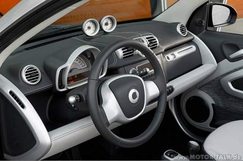

Welche Abdeckkappe ist denn das, die da gemeint ist?
Kannste da mal ein Bild von einstellen.
Eigenes Bild habe ich nicht weil ich ja keine habe.
Aber hier ist sie erkennbar (geklautes Foto :
