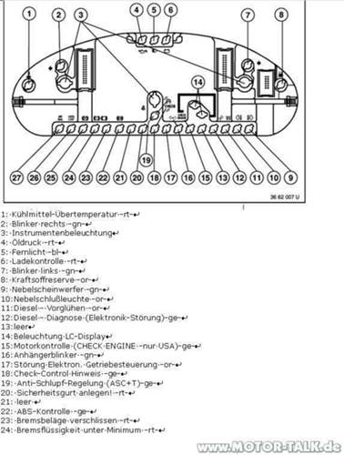

habe grade gelesen, dass es bei vorhandenem CC noch eine weitere Kontrollleuchte im KI geben soll.
Dazu dann aber ganz unterschiedliche Aussagen.
- baujahrbedingt
- nur wenn kein ASC vorhanden ist
- Platzierung dort, wo normal die ASC-Lampe ist (also zwischen DZM und Tacho)
- Platzierung dort, wo u.a. auch die Airbaglampe sitzt (also in der unteren Kontrollleiste vom KI)
Persönlich habe ich noch nie eine Lampe im KI aufleuchten sehen, wenn das CC ne meldung im BC angezeigt hat.
Wer kann da genaueres sagen?
Danke!

Im Tacho leuchtet so ziemlich mittig unten wo auch die ABS und Motorkontrollleuchte ist eine Warnlampe auf.
Orange mit, wenn meine Erinngerung mich nicht täucht, einem Zahnrad drin.
Bei schwerwiegenderen Defekten (Bremslicht) blinkt diese am Anfang dann auch fröhlich.
Ich weiß gerade nicht, ob die vll auch nur bei schwereren Sachen aufleuchtet.
Ich hab häufiger mal Krieg mit dem Bremskontaktschalter, ansonsten hatte ich erst einmal das Abblendlich defekt, und es kann sein, dass dann nur der BC mosert.
Aber Probiers doch aus, eine Bremslichbirne raus und es müsste sich auch im Tacho beschweren.
Achja, mein Touring hat ASC und ist von Ende 97.
Klar gibts im KI eine Anzeige dafür. Die zeigt im Klartext CHECK CONTROL oder nur CHECK, je nach Tacho und ist nicht da, wo ASC sitzt, sondern in der unteren Leiste. Natürlich leuchtet die nur, wenn auch eine Lampe drin ist und die angesteuert wird. Und bei letzterem war BMW wohl wieder mal recht wankelmütig, denn beim einen geht's, beim nächsten nicht.
Achja: @S.P.S: Welche Lampe meinst du? Vom Symbol wärs die Lampe für Fehler am Automatikgetriebe, aber der beschriebene Ort passt irgendwie nicht.

Naja, die Anschnallkontrolle leuchtet standardmäßig bei ALLEN E36, die ich bisher kenne. Wenn denn eine Lampe drin ist, die sich BMW in 99% der Fälle gespart hat.
Also bau einfach ne Lampe in die CHECK-Fassung, evtl geht's ja dann schon.
