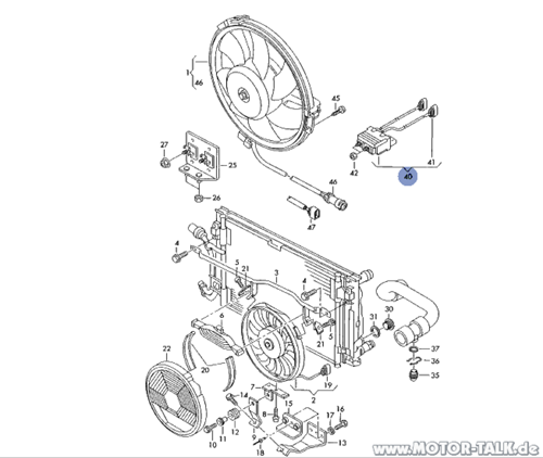

Hi Leute,
ich bräuchte mal wieder einen Hilfreichen Rat von Euch.
Habe das Peoblem das der elektrische Zusatzlüfter schon nach kurzer Fahrt (noch keine Betriebstemperatur) läuft und dann irgendwann auch wieder ausgeht, quasi so als würde der Wagen nach langer ABA Fahrt nachlüften.
Habe mich bereits mit meinem über das Problem unterhalten und der war ebenfalls der Meinung das es wohl am Thermoschalter liegt.
Also habe ich heut den Thermoschalter gewechselt (der liegt doch unten rechts im Schlauch vom Kühler?).
Und siehe da, der Lüfter geht immer noch nach kurzer Fahrt an, bin eine Runde durchs Dorf gefahren ca 2Km wo bei der Wagen total kalt war.
Hat einer von Euch eine Idee was das denn noch sein könnte?????
Würde mich freuen wenn ich hier adäquate Meinungen höre.
Alex

Also hier mal ein paar Bilder, ich hoffe man kann etwas sehen.
Also wenn ihr keinen dritten Lüfter kennt oder verbaut habt dann kann ich Euch nicht helfen und Ihr mir dann bestimmt auch nicht!
Hat denn hier Jemand Ahnung vom FL Model, denn das scheint ja drei Lüfter zuhaben

der Klimalüfter ist der, der Neben dem Viskolüfter hängt!! der der vor dem Kühler hängt ist der Zusatzlüfter und ist denk ich mal eine unterstützung für den Viskolüfter, falls du mal richtig gas geben solltest, den bei nem biturbo entstehen ja größe Themperaturen als bei unseren saugern. Is jetzt mal mein gedankenweg. Aber der für die Klima ist der innere und der läuft halt immer bei Klima an. wenn du die aus hast, is evtl. ein Relais defekt
