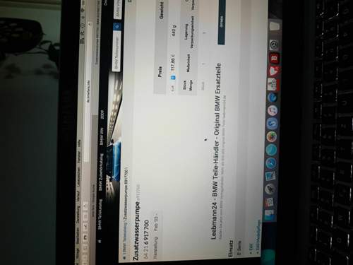

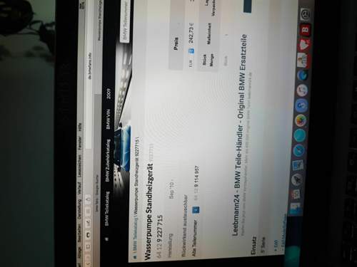

hallo, seit paar tagen geht meine sh nicht mehr, nun habe ich sie heute versucht wieder aktivieren zu lassen ist aber leider nicht gegangen. man sagte zu mir die Zusatzwasserpumpe der standheizung wäre defekt. ich wollte nun im netz nach einer pumpe schauen, bin mir jetzt aber nicht sicher da ich in ihrgend einem forum gelesen habe das es da zwischen benziner und diesel unterschiede gibt bei der pumpe.
kann mir jemand sagen auf was ich achten muss beim kauf oder besser noch wäre gleich ein link zum passenden teil
schon mal recht herzlichen dank im vorraus

Original geschrieben von Alexander2402
...das es da zwischen benziner und diesel unterschiede gibt bei der pumpe.
Nein, die Pumpe ist unabhängig von der Antriebsart.
Eine passende Pumpe mit entsprechend langem Anschlußkabel findest Du z.B.
hier.
Empfehlungen, Erfahrungen, Teilenummern etc. findest Du hier im Forum ausreichend.

Also:
Ohne Standheizung gibts die Zusatzwasserpumpe im Heizungskreislauf, und zwar immer, egal ob Klima High oder Low. Die sitzt an der Fahrerseite irgendwo im Motorraum. Sie wird über die Klimaregelung angesteuert.
Mit Standheizung gibts die auch, nur sieht sie etwas anders aus (andere Teilenummer) und sitzt direkt an der Standheizung bzw direkt daneben sozusagen vor dem Fahrerfußraum unter dem Innenkotflügel. Der Grund ist, dass sie von der Standheiz-Platine angesteuert wird.
Die Standheizung steuert außerdem ein Bypass-Ventil, das im Ruhezustand das Wasser, das aus dem Innenraum-WT austritt, zum Motor durchlässt (sog. Inline-Betrieb). Schaltet man den Standheizbetrieb ein, lenkt das Ventil das Wasser nicht zum Motor, sondern direkt zurück in den Heizungskreislauf (sog. Bypass, im Sinne von Motor-Bypass).
