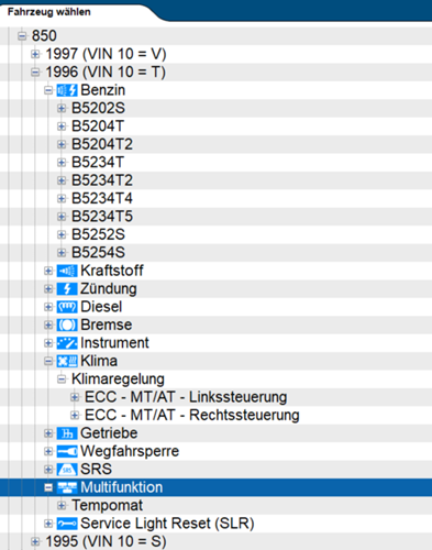

ich suche für meinen 850 mit OBD2 Schnittstelle eine Diagnosesoftware die nicht 500€ kostet aber Zuverlässig funzt.
Ich habe zur Zeit die Software MAXIECU und kann leider nur sehr wenig. Kombiinstrument will sich nicht und das Motorsteuergerät für den 2.0 kennt sie gar nicht erst. Also kann ich gerade mal sehen das die Raddrehzahl an den ABS Sensoren da ist. Fehler sieht sie leider gar nicht. Habe Sporadisch die ABS Lampe an.
Die ServiceLampe im Kombiinstrument ist auch an und lässt sich nicht über die Tageskilometertaste Rücksetzen.
Was könnt ihr für den "kleinen" Geldbeutel Empfehlen?

Wichtig: Du kannst per OBD-II nicht alles auslesen. Das 10-V-Motorsteuergerät (Fenix) geht nur per ausblinken bzw. Spezialadapter, ein übliches KKL-Kabel reicht nicht. Ein-zwei weitere Dinge ebenso.
Als Software kenne ich noch BrickDiag und VolFCR, beides als Vollversion etwas über 100 Euro, glaube ich. Die setzen ein per serieller Schnittstelle ansprechbares KKL-Kabel voraus. Es gibt reichlich (kostengünstige) KKL-USB-Kabel, die im Prinzip einen Adapter seriell auf USB enthalten und also geeignet sind. Man muss nur ggf. händisch den COM-Port im Gerätemanager anpassen.
Doch es geht alles beim 96er mit Tool, Delphi DS150e kommt überall rein, lediglich keine LiveDaten beim 10V und den alten 20v Sauger. Für unter 50€ aus China zu haben
Wie macht das Gerät das? Ist das ein Spezialadapter, der die Blink-Pins zusätzlich abfragt?
Ken zusätzlichen Adapter er kann von sich aus unterschiedliche Pins ansteuern. Das ist das geniale dabei. Ich habe mir selber ein Adapter dafür noch gebaut damit ich auch mit der Blinkbox kommunizieren kann

Ja und da ist es noch einfacher da du gar kein Adapter brauchst.
Delphi DS 150e, ich kann es auch nur empfehlen.
Jau, Delphi DS 150e! Erste Wahl!
So hab eins in der Schweiz gefunden für ca 50 € hatte die schnellste Lieferzeit. Die aus China waren auch nicht wirklich billiger . Danke für die Tips.
