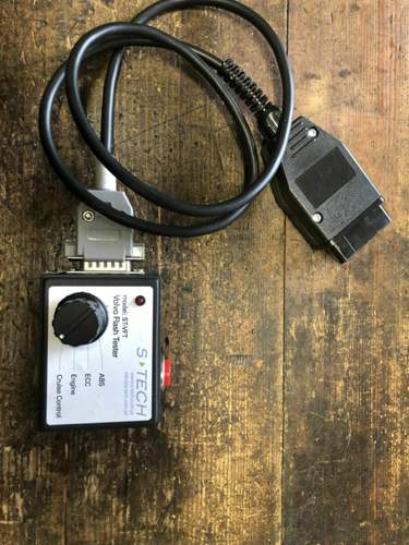

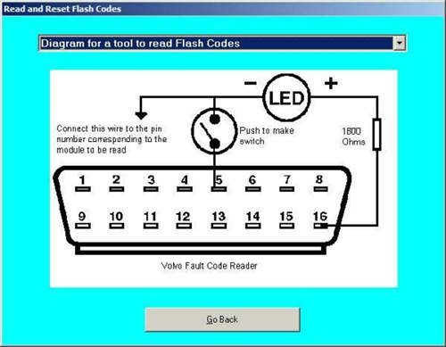

Wichtig: Du kannst per OBD-II nicht alles auslesen. Das 10-V-Motorsteuergerät (Fenix) geht nur per ausblinken bzw. Spezialadapter, ein übliches KKL-Kabel reicht nicht. Ein-zwei weitere Dinge ebenso.
Als Software kenne ich noch BrickDiag und VolFCR, beides als Vollversion etwas über 100 Euro, glaube ich. Die setzen ein per serieller Schnittstelle ansprechbares KKL-Kabel voraus. Es gibt reichlich (kostengünstige) KKL-USB-Kabel, die im Prinzip einen Adapter seriell auf USB enthalten und also geeignet sind. Man muss nur ggf. händisch den COM-Port im Gerätemanager anpassen.
Doch es geht alles beim 96er mit Tool, Delphi DS150e kommt überall rein, lediglich keine LiveDaten beim 10V und den alten 20v Sauger. Für unter 50€ aus China zu haben
Wie macht das Gerät das? Ist das ein Spezialadapter, der die Blink-Pins zusätzlich abfragt?
Ken zusätzlichen Adapter er kann von sich aus unterschiedliche Pins ansteuern. Das ist das geniale dabei. Ich habe mir selber ein Adapter dafür noch gebaut damit ich auch mit der Blinkbox kommunizieren kann
Adapter
Sw

Delphi DS 150e, ich kann es auch nur empfehlen.
Jau, Delphi DS 150e! Erste Wahl!
