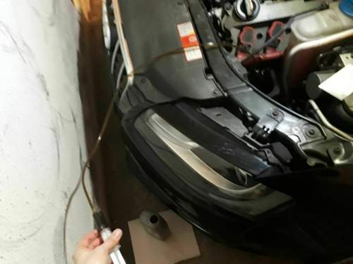

Hallo liebe Forummitglieder,
wollte fragen welche Schäden entstehen und wie diese sich bemerkbar machen, wenn man 5Liter Öl nachfüllt, wenn die Anzeige im MMI "Min" erreicht hat und damit 50 km Stadt fährt?

Wenn du etwas Glück hast muss nicht zwingend etwas kaputt sein. Aber das Öl muss natürlich abgesaugt werden.
5 Liter statt 0,8, dann schlägt die Kurbelwelle das Öl schaumig und der Motor könnte Luftblasen statt Öl ansaugen. Das wird dann einen reißenden Ölfilm in den Zylinderlaufbahnen nach sich ziehen.

Oder so eine Öl-Absaug-Pumpe mit eingebauten Reservoir kaufen. Die Kosten 20-30 Euro.
Abpumpen, stehen lassen, über das MMI messen bis es wieder unter Max fällt und dann vorsichtig nachfüllen. Motorhaube auf und zu löst eine neue Messung aus und wird im MMI angezeigt.
Diese Pumpe gibt es online zu kaufen und wäre deutlich günstiger als abschleppen. Braucht aber mehr Zeit.
Ne große Spritze mit Schlauch tut es auch für ein paar Euro oder hier eine Handpumpe für 5€

Die funktionieren nicht. Das Öl ist zu zäh dafür.

Mangelschmierung durch schaumig schlagendes Öl möglich = Motorschaden
Ansaugung des schaumig geschlagenes Öls über KGE = Gemischbildung im Eimer, Fehlzündungen Katalysator Defekt.
Motor aus lassen, Öl Absaugen.
@scooterdie : Öl wurde abgesaugt, jedoch erst nach ca 50km
@bruno7161 : Das mit dem Schaumigschlagen des Öls ist mir bekannt. Die Frage ist nur ob 2x25km (jeweils 40min Stadtfahrt bei max. 2000U/min mit Stau) dafür ausreichend sind.

@cepheid1 : Motor läuft rund, ohne Stottern, normaler Verbrauch und keine blaue/schwarze Wolke aus dem Auspuff, kein Öltropfen auf dem Asphalt. Kann trotzdem was passiert sein?
Die Frage ist ob innerhalb 50km bei geringer Drehzahl, Schäden entstanden sein könnten und wie diese evtl. sofort bemerkbar wären bei dieser Menge an Öl?
Wer soll dir das denn beantworten? Glaskugel? Wenn er läuft ist es doch in Ordnung. Ob der Motor schaumiges, lufthaltiges Öl gezogen hat weiß niemand. Wenn du es genau wissen willst, dann lass den Motor endoskopieren, ob z.B. Riefen in den Zylinderwänden zu sehen sind.

Klar funktioniert das!
Kannst das Öl noch auf Temperatur kommen lassen dann geht's noch einfacher...
Ps. Hab es schon selbst gemacht bei dem Auto von meinem Bruder.

Hab von Fällen gehört, dass nach ein paar Meter bereits der Motor sich bemerkbar machte und hinten raus ne blaue Wolke rauskam.
Das mit Endoskopie mache ich vllt sogar. Weißt du wie viel das ungefähr kostet?
Gibt auch Fälle da sind die Leute tagelang mit 3 Liter zu viel rumgefahren udn es war nix... WEnn das Öl jetzt raus ist und er einwandfrei läuft dann wird höchstwahrscheinlich auch nix sein ;)
