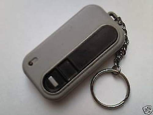

Problem ist nämlich folgendes:
Ich hab mir ne GUARD II verbaut und die hat ja andere FB's als die Standard ZV, jedoch kommuniziert sie auch mit dem ZV-Steuergerät und das scheint aber ab einer gewissen Anzahl angelernter Codes "dicht" zu machen, sodass ich von den GUARD II FB's nur noch eine anlernen konnte!
Ich habe erst gedacht, sie würden nicht angelernt weil die FB's aus UK stammen, aber heute habe ich eine aus D bekommen und die nimmt er auch nicht an!
Sollte mein Gedankengang so stimmen, müsste ich doch sobald das ZV-Steuergerät wieder "frei" ist weitere FB's für die GUARD II anlernen können, oder?

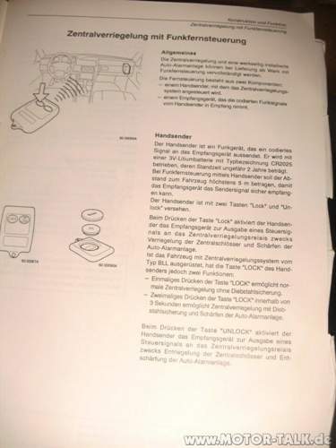

Im Werkstatthandbuch steht nix, daß das Empfangsgerät der ZV irgendwann "voll" ist
Das schon gelesen? Da steht das man 4 Anlernen kann...allerdings alle auf einman :confused:
Cristian
der sich im VADIS über das Guard I schlau macht :)

Johnny

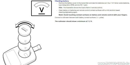

Alles bestens nur grübele ich momentan welche Baterien in der FFB kommen in VADIS steht nur ein kriptisches SR56:confused:
Weiss jemand welche Baterien reingehören? Es sind auf jeden Fall 1,45V soviel weiss ich inzwischen.
Cristian
Ich glaube CR2016.
