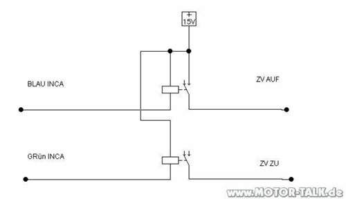

Die Kompfortschliesung funktioniert, Definitiv!
Nur umständlich.
Ich erkläre sofort, muss nur grad ne steckdose für mein notebook suchen ;)
Die grundsätzliche frage ist, hast du an dem großen breiten stecker neben den beiden braunen kabeln für den blinker nur ein blaues oder grünes, oder ein blaues UND ein grünes ?
Wenn du nur eines hast, geht nur öffnen ODER schliesen, hast du beide, geht auch beides.
Das problem an der inca ist, diese ist masse gesteuert, das heist, du musst aus einem massesignal, ein Plus signal machen, dies geshieht über ein Relais.
Ich erstelle mal kurz ein Bild ;)
