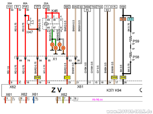

Hallo heute brauch ich mal wieder Eure Hilfe, seit 2Tagen geht mein ZV nicht mehr. Türen und Kofferraum gehen nur mechanisch mit Schlüssel auf. Batteriespannung ist OK habe ich durch gemessen auch habe ich schon das Steuergerät der ZV freigelegt.
Doch um da durchzusteigen bräuchte ichEure Hilfe!!!
Es ist ein Original GM Steuergerät, welche Farbe(n) hat welches Kabel und wofür ist es???
Ein Schaltplan würde mir auch einwenig helfen, aber da bin ich noch am üben um so einen Plan auch lesen zu können.
Hoffe und baue auf Euch
Gruss Holger
Achso, habe schon die FAQ und die Suchfunktion gequält, aber eine ganue Angabe konnte ich daraus nicht erkennen.
Im FAQ 3.3 ist soweit nichts zu finden, da sind zwar mehere Themen geschildert aber einen Schaltplan oder Kabelfarben habe ich nicht gesehen
 vectra16v.com Stromlaufpläne Opel
