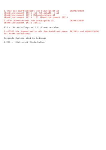

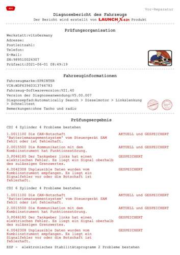

- Weil ich so gefrustet bin hab ich mir son Launch Testgerät gegönnt.. siehe Anhang
Wo finde ich denn den CAN Bus bei meinem CDI113 W639???
Kombiinstrument abklemmen FC löschen. Was schmeißt er dann?
TEST ohne Tacho: (hat nen bißchen gedauert, musste die neue Batterie laden, weil das OBD noch im Stecker war und Strom gesaugt hat)
Und nochmal TEST mit Tacho
BMS Stecker werde ich morgen austauschen mit Minuskabel
