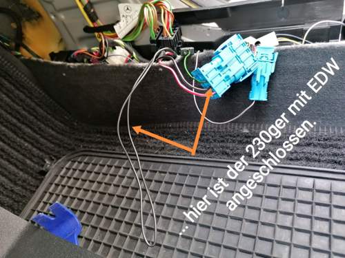

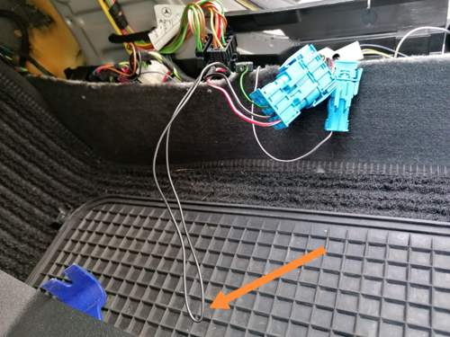

Themenstarteram 3. Juni 2022 um 21:05
ZV Pumpe eingebaut und ? - damit ist nicht getan.
Resultat ist - wenn ich den Wagen schließe und die Türe von innen aufmache - oder die Motorhaube - gehen nur die Warn lichter der Alarm los.
Aber, ein schwarzer Kabel ist noch nicht angeschlossen, weil ich nicht genau weiß wo er hingehört ?!
Bei dem 230ger ist der an eine Samelstelle und so ein schwarze Kabel geht zu blaue Stecker - Beifahr Seite.
Der schwarze Kabel an der vom mir eingebauten Kabelbaum geht zu Fahrer Seite hin.
Dort finde ich auch eine Sammelstelle in Form eine grosse schwarze Würfel, aber die dort angeschlossen Kabels sind nicht schwarz.
Ganz sicher muss ich noch die
Wariantecodierung per Start - Diagnose für PSE machen lassen - auch für die Multi-kulti Sitze, weil die nicht funktionieren.
Wenn jemand Ahnung hat wo der schwarze Kabel angeschlossen muss sein, oder was er für eine Funktion hat, bitte um hilfe.
Grüß
Zoppy

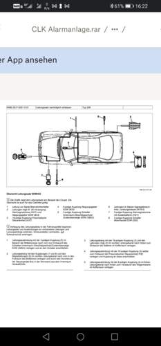

Mach mal aussagekräftige Bilder von den genannten Steckern.
Es gibt wie immer mehrere Schaltpläne zu einem System.
Wenn ich den ersten x-beliebigen vom W208 nehme, dann kommt das schwarze Kabel an Pin 12 der Pneumatikeinheit. Ist das richtig?
Wenn ja, führt es weiter und hier wird nach Bj. und Monat unterschieden. D. h. mit der kpl. FIN des Spenders muss in die Datenkarte geschaut werden, um herauszufinden wann das Auto gebaut wurde. Dann kommt man im Schaltplan auch weiter.
Parallel dazu muss das Bj. und Monat von deinem Auto ermittelt werden, um zu sehen wie man das ganze verbinden kann.
Themenstarteram 5. Juni 2022 um 20:51
Hi.
Die Etikette ist an Kabelbaum die ich verbaut habe.
Das Bild ohne Beschreibung zeigt die Schnittstelle an den 230ger. EDW
Meine 230ger ist von 16.08.2001
Der 230ger ist von 16. 09.1999
Ich habe vor den noch steckenlosse kaber genau wie auf den Bildern anschlossen - was meinst du?
