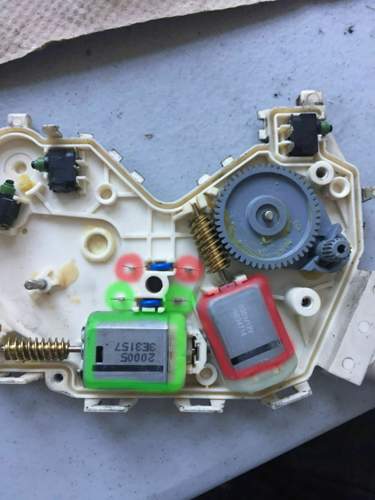

Hallo
erstmal frohes fest wünsch ich allen !!!
Nun zum Problem.
Gestern nach dem einkauf habe ich bemerkt,
das beim abschließen die hintere Tür Re. nicht reagiert hat beim abschließen.
Musste die Tür manuell abschließen, den Pin runter drücken.
Habe dann versucht ,die Tür vielleicht beim öffnen bzw der Pin reagiert , ohne erfolg muss von innen den hebel manuell betätigen.
Also alle anderen Türen gehen ohne Probleme nur die hintere rechte Tür macht zicken.
Habe die Verkleidung abgebaut, dachte vielleicht kann ich was sehen , aber ohne erfolg.
Einzige ist ich höher den Stellmotor arbeiten, wenn ich auf den Knopf drücke .
weis nicht was das sein kann, da der Motor zu hören ist.
Traum mich nicht das schloss abzubauen , weis nicht ob es mit dem Lichtpaket zusammen verbunden ist und wie man überhaupt das schloss ausbaut.Würde es überhaupt was bringen wenn ich das schloss ausbaue hat jemand die Erfahrung.Weis auch jemand ob der Stellmotor zusammen mit dem Türschloss integriert ist denn bei Ebay hab ich das gefunden
artikel.nr 360407057549
überlege das zukaufen und zu montieren id nummer gleiche was meint ihr
würde mich freuen über Antwort.

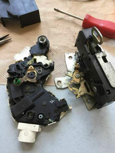

Ich habe leider auch genau dein geschildertes Problem mit meinem neuen gebrauchten. Da hab ich schlechte Nachrichten für dich. Da ist das Schloß defekt und muß getauscht werden :-(. Kosten Material in Österreich Schloß 133 € und innere neue Türdämmung 30 € plus Arbeit. Meines laß ich morgen von nem Bekannten privat tauschen.

stimmt, das liegt an wohl am Schliesszylinder.
Hatte das Problem auch, allerdings waren 2 Türen davon betroffen. Neue Schliesszylinder vom :-)
eingebaut bekommen und das Problem war behoben.
Ging damals zum Glück noch auf Garantie.

Moin,
das wechseln ist recht Easy - habe beim ersten mal 45min gebraucht - beim 2. Mal 20min
in beiden Fällen mit Lichtpaket (wo ma die Kabel der Türgriffbeleuchtung verlegen muss)
Die Abdeckung habe ich vorsichtigt abgezpgen und wieder angeklebt. Muss nicht für 30€ ersetzt werden. Macht dann auch nur unnötig arbeit
Das Schloss habe ich mir für 40€ bei Ebay gekauft - inkl versand
[Von Motor-Talk aus dem Thema 'Hilfe, die Zentralverriegelung öffnet meine Beifahrertür nicht mehr!' überführt.]

wird wahrscheinlich der stellmotor der ZV sein..
geht der pinn rauf???, wenn nein, ist er es auf jedenfall
türe geht trotzdem von innen auf??
wenn ja, herrlich....
denn es ist das kleinstes prob, teil kaufen, ca 60€, türinnenverkleidung ausbauen, stellmotor alt herrausholen, bischen gefummel, neuen einbauen, seitenteil wieder einbauen, fersch...
wenn aber der pinn raufgeht, es aber trotzdem nicht öffnet, hängt das schloß..
größeres prob, weil du die türen nicht aufbekommst, dann mußt du die türinnenverkleidung im auto ausbauen, geht auch, aber echt gefummel..
wichtig, kleine hände :) , sonst hast echt arbeitsprobleme...
wennd ie verkleidung weg ist, ist da auf höhe des schloßes ein kleines loch, da mußt du reinleuchten, und das schloß suchen, da kannst du es dann entriegeln, viel gefummel :)
falls du es aufbekommst, einfach mit nem schrauben zieher und öl gängig machen, wie ein türschloß auch..
oder werkstatt...
