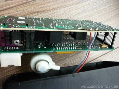

Hallo liebe Freunde!
Ich bin kurz davor, einen Kanister Benzin über meinen Dicken zu kippen, der Finger spielt sich schon mit dem Anzündrad des Feuerzeug in meiner Hosentasche..... :o
Spaß beiseite.....
Hab ja schon öfter erwähnt, dass meine ZV mit nachgerüsteter FFB, seit ich das Auto habe, regelmäßig mal zickt. Meistens, wenn der Fehler auftritt, blinkt es, es geht aber nix auf. Sperre ich dann mit Schlüssel die Fahrertüre oder Beifahrertüre auf und öffne die Türe, sperrt auch der Rest vom Auto auf.
Meistens funktioniert dann die Anlage wieder, also auch mit FFB. Mit diesem Problem könnte ich leben.
Jetzt hat die Anlage echt für lange Zeit, ich denke die längste Zeit, seit ich das Auto habe, funktioniert, fehlerfrei.
Doch heute morgen, der absolute Schlimmstfall. Ich drücke die FFB, es blinkt, aber sperrt nicht. Gut, macht nix, sperren wir halt mit Schlüssel. Der Rest geht aber dennoch nicht auf. Habe eine gute halbe Stunde alles versucht, was es gibt, aber das Auto sperrt einfach nicht auf und nicht zu.
Habe die hinteren Türen dann von innen per Notentriegelung öffnen können, musste sie aber wieder manuell am Knubbel zusperren. Die Heckklappe ging gar nicht auf (das Schloss hinten ist leider defekt).
Das blöde ist, dass ich den Kofferraum voll habe mit Reifen und Felgen, die ich einem Kumpel umladen muss. Toll wenn man nicht reinkommt in den Kofferraum.
Ich weiß, ich hab hier schon öfter in diversen anderen Themen dazu geschrieben, aber jetzt wollte ich für mein spezielles Problem mal ein neues Thema aufmachen, wo es nicht so untergeht.
Habt ihr eine Idee, wo ich anfangen soll zu suchen? An der FFB denke ich, liegt es nicht, da ja das Sperren aktuell auch per Hand überhaupt nicht funktioniert. Ist es die Pumpe selbst? Oder doch ein Kontaktfehler an diversen Kabelbäumen?
Das merkwürdige ist, dass der Fehler aus heiterem Himmel auftritt. Habe das Auto gestern abend normal in der Garage abgestellt, nur die Fahrertüre geöffnet, ausgestiegen und mit FFB erfolgreich zugesperrt, heute, nachdem das Auto nicht mehr berührt wurde, geht nix mehr....
Sollte jemand von euch eine günstige Pumpe (ZV ohne IR und ohne Alarm) liegen haben, wäre ich interessiert. Auch wenns der Fehler dann nicht sein sollte, so könnte ich die Pumpe dann wenigstens ausschließen.
Würde diesen Fehler echt gerne in den Griff bekommen. Denn so wie heute ist das echt sch...., wenn man nicht mehr ins Auto kommt.

Ich hatte zeitweise das GENAU gleiche Problem. Auch das mit den nicht angehenden Lichtern, oder dass die Karre einfach nicht auf/zusperrt. Weder mit Schlüssel noch FFB. Habe bis heute keine Lösung gefunden. denke es liegt am Türkontaktschalter, den vor lauter Ärger hab ich die Türe mal mit anständig Schmackes Zugehauen. Und es wurde Licht :D
Frage : hast du in letzter Zeit Hohlraumversiegelung gemacht oder machen lassen , wenn ja , welche Teile sind da betroffen ?
Die Türkontaktschalter + der im Motorraum reagieren auf die kleinste Berührung -> ausbauen und durchmessen !
Die Innenraumleuchte wird über das Stg. in der ZV-Pumpe gesteuert . Vielleicht reagiert die ZV-Pumpe auch auf einen Kurzschluß in der Birne Innenraum mit Verweigerung . Hatte ich zwar noch nicht , wäre aber eine Möglichkeit . An der ZV-Pumpe die Stecker und Buchsen auf Korrision prüfen . An den Außentürgriffen F-Seite + BF-Seite sind Mikroschalter verbaut , dort könnte es auch zu Kontaktschwierigkeiten kommen . Beim Avant kann es auch der Mikroschalter unten an der Verriegelung bzw. am Heckklappenschloß sein .
Wieso geht dein Heckklappenschloß / Schließzylinder nicht mehr ?
Arbeite Stück für Stück ab und mache nach jeder Schalterkontrolle einen Versuch mit der ZV , sonst weißt du am Schluß nicht woran es gelegen hat und beim nächstenmal stehst du dann wieder und suchst .

Wenn ich alles so lese, ist die Vermutung mit der ZV Pumpe gar nicht so falsch! Wichtig: schmeiß erstmal die zusatzgeschichte mit deiner FB raus und fang von vorne an, sonnst bist du noch lange dran!

ich habe mich zwar mit der Pumpe der ZV noch nicht beschäftigt, wenn darin ein Gleichstrommotor mit Kohlen verbaut ist, kann es durchaus möglich sein, dass die in die Jahre gekommene Pumpe einen Aussetzer hat, sei es durch Abrieb oder einen zugesetzen Kollektor. Die Gleichstrommotoren laufen dann sporadisch nicht mehr an, gleiches Problem wie bei den Klima Stellmotoren. Erst wenn man draufklopft oder eben etliche Startversuche unternimmt, läuft die Pumpe wieder für eine Weile.
Wenn du keine zweite Zentralverriegelung-Pumpe hast und um der Sache weiter auf die Spur zu kommen, würde ich als Nächstes einfach die Pumpe mit einem abgesicherten manuellen Schalter an der Pumpe 12V Lasteingang anschliessen. Wenn der Fehler nochmal auftritt direkt den Schalter betätigen, dann hast du den Fehler. Als 2. Möglichkeit einfach an der Lastspannung Pumpe ein Spannungsmesser anschliessen, beim auftreten des Fehlers einschalten und schauen, ob die geforderten 12V für den Pumpenmotor im Fehlerfall anliegen oder nicht. Das ist zunächst der einfachste Ansatz, wo du suchen musst, auf der Steuerungsseite oder im Laststromkreis, der ja im Endeffekt nur der Pumpenmotor sein könnte.
