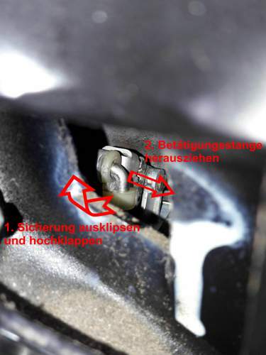

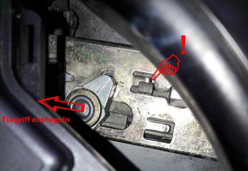

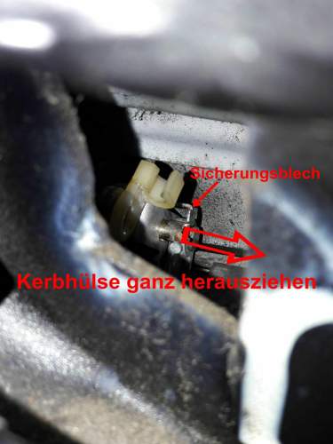

Fensterrahmen markieren, und komplett raus. Dann brauchst den Griff nicht ausbauen. Geht schneller und ohne Fummeln.
Ist wesentlicher entspannter.......

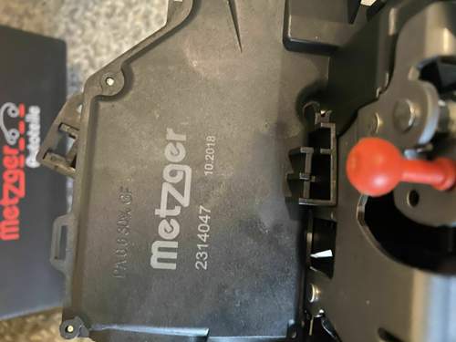

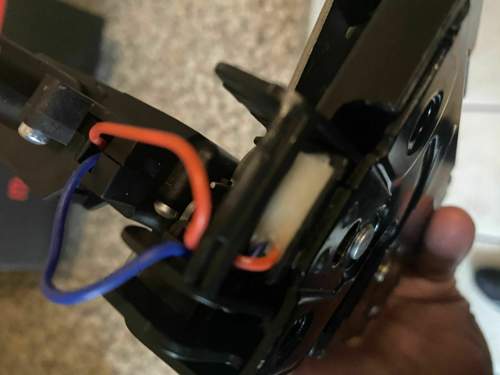

Sooooo gebrauchtes ZV-Steuergerät ist heute angekommen. Habe direkt eingebaut und Fahrertür Mikroschalterfehler ist geblieben! Jetzt bin ich mir zu 1000% sicher, dass Mikroschalter defekt ist. Ich wusste das aber ich wollte nicht wahr haben.
