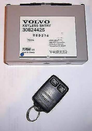

Steuergerät ZV Volvo V40 Kombi
so sieht es aus wo kommt es hin

Hallo, dann hast Du das falsche Steuergerät gezogen das ist dann für die Wegfahrsperre, das für die ZV sollte eigentlich weiss sein !!!
Themenstarteram 17. Februar 2014 um 19:12
Orgi. Volvo V40 Kombi ZV 2 Funksender mit Steuergerät 30620876
Meins sieht so aus
Zv-steuergeraet
das Steuergerät müsste etwas witer oben sitzen, das direkt über dem Sicherungskasten ist für Wegfahrsperre.
Die obere Abdeckung losmachen und dann sieste das, ist bei einigen modellen Blau.
Sorry hab mich gerade wieder erinnert hab nämlich am Freitag noch einen V40 geschlachtet und ich meine dort hat es sich versteckt.
Über dem Cockpit war glaube ich auch noch eins das war aber orange keine ahnung wofür das ist.

So, hab nochmal ein bisschen geforscht wegen deinem Problem.
Du hast definitiv das Steuergerät für die Wegfahrsperre gekauft.
Gib mal die nummer des Steuergerätes in deine Suchmaschine ein und siehe da StG für Wegfahrsperre.
Das für die ZV sollte schwarz oder Grau sein von TRW.
Sorry da musste wohl nochmal im Netz schauen das Du das richtige bekommst.
